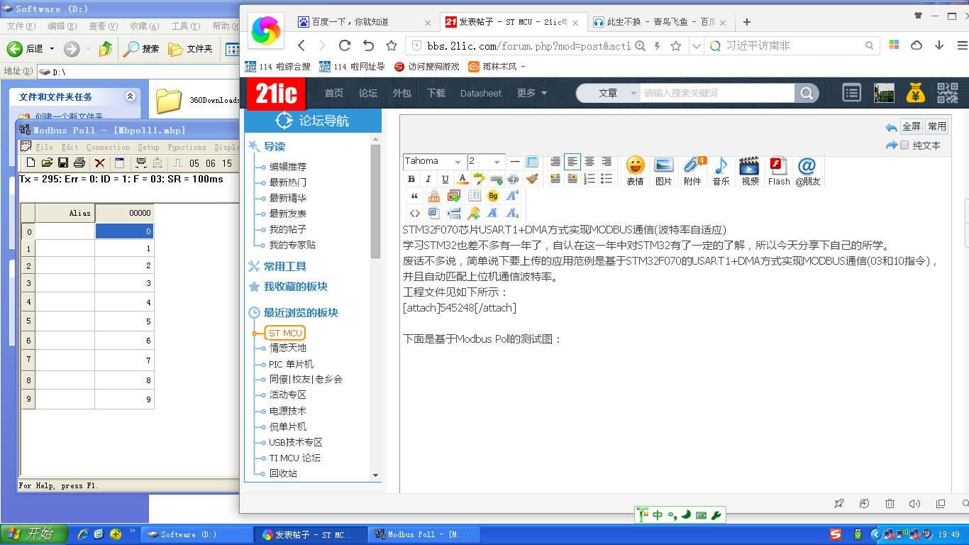

学习STM32也差不多有一年了,自认在这一年中对STM32有了一定的了解,所以今天分享下自己的所学。
废话不多说,简单说下要上传的应用范例是基于STM32F070的USART1+DMA方式实现MODBUS通信(03和10指令),并且自动匹配上位机通信波特率。
工程文件见如下所示:
AutoBaudRate.rar (4.26 MB, 下载次数: 666)
下面是基于Modbus Poll的测试图:

 楼主| yklstudent 发表于 2015-12-7 15:31 | 显示全部楼层
移植的官网的UART串口波特率自适应的例程,主要在
