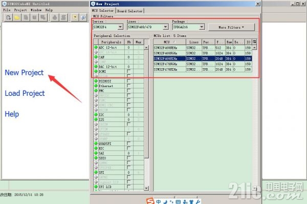

二 :STM32CubeMX,点击“New Project” 如下图所示

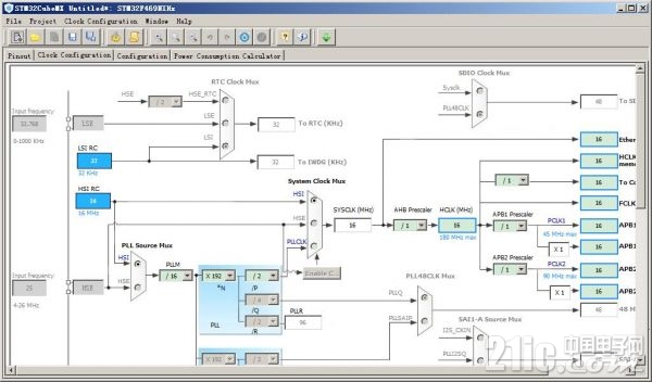

配置时钟,这里我就采用默认的时钟配置。

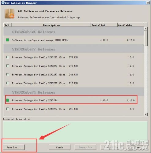

如果在你是第一次使用,Cubemx会提示你下载相应的库,但是用CubeMx下载库速度很慢,而且经常解压失败,所以我参考一开始说的,参考下载资料,事先下载好库文件,然后如下图导进去。

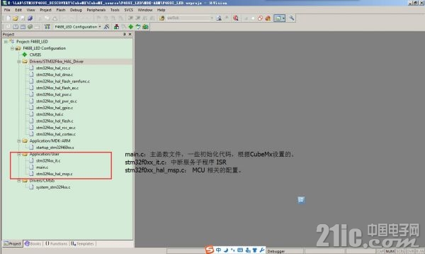

这个就是Cubemx生成的工程。
包含外设的API接口函数
这个就是刚才配置的端口,已经自动生成好了
这就是main函数,结构很简单。
