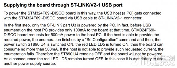

今天研读数据手册,看到板子主要有三种供电方式,其中第一种是通过STlink供电,其中有一段:
这种供电方式有限电流的功能,但是一直没搞明白,PC如何定量确定能够输出500mA电流呢?

可能我没有表述清楚,我不太明白的是这一句,USB host是如何知道自己的供电能力的呢?
s_f_tan 发表于 2015-12-24 10:53 | 显示全部楼层
应该是集线器上面硬件限制的

s_f_tan 发表于 2015-12-24 11:05 | 显示全部楼层
USB1.0 2.0 规范中硬件要求每个端口最大供电流500ma, 设备可以告诉主机需要多少电流,0-500mA都可以。
评分
参与人数 1威望 +3 收起 理由
wsdymg + 3
查看全部评分
s_f_tan 发表于 2015-12-24 11:07 | 显示全部楼层
在usb配置过程中,主机要询问设备这些工作能力的

数码小叶 发表于 2015-12-24 16:51 | 显示全部楼层
我的第一个帖子里截图了,ST890C限制电流了,不是PC,PC看2.0还是3.0的口,电流不一样
数码小叶 发表于 2015-12-24 16:57 | 显示全部楼层
huaiqiao 发表于 2015-12-24 13:24
PC的usb 2.0 口的输出电流就是在500mA左右啊。如果你对这个感兴趣的话,可以从淘宝买个usb的电流检查器。PS ...
500ma是安全的最大值,可以大于500,可能就烧了USB了,文档里的是保护措施,限制STLINK 500。3.0的好像能到1000,刚测试了一下,笔记本的,1A负载能到930,2A的能到1.6
