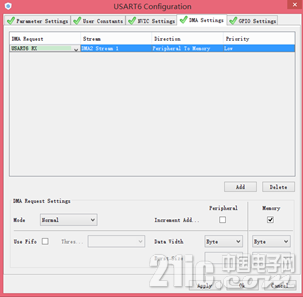

这里配置USART的DMA,选择USART6_RX为DMA Request,DMA2通道1,其它默认

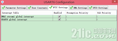

使能USART6中断

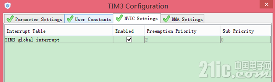

接下来配置定时器,89分频,定时10ms中断一次
使能定时器3中断
