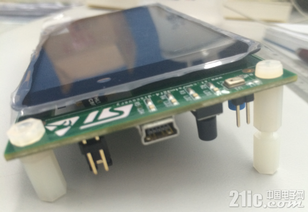

很荣幸拿到了一次试用机会,感谢论坛和ST的支持!首先看下我的改装:
这样以后调试LCD就不用站起来探头去看屏了!(虽然现在还没上手GUI:loveliness:
得益于cubemx的兼容设计,即使更换了这么多管脚的芯片依然能够很容易上手,初次看到这个LCD屏,我就准备做个图像的采集,不过细看之下发现了点问题,F469NI虽然有那么多管脚,但Discovery上引出的管脚并不多,arduino接口除外,CN12是一组SPI和I2S接口,而我手里是ov7670的摄像头模组,数据并行输出,IO口不够。

yiyigirl2014 发表于 2015-12-28 13:51 | 显示全部楼层
楼主把哪儿改装了?没有说明一下,看不出来啊。之前没有四个固定柱吗?
 楼主| 逍遥李 发表于 2015-12-28 14:05 | 显示全部楼层
柱不一样,以前的四个等高,放桌上屏不方便看,我自己加了两个,可以坐着看到屏幕……就这个

yiyigirl2014 发表于 2015-12-28 14:38 | 显示全部楼层
柱不一样,以前的四个等高,放桌上屏不方便看,我自己加了两个,可以坐着看到屏幕……就这个 ...
en ,看出来了,还真是,没注意到,果然比以前看着效果好多了
