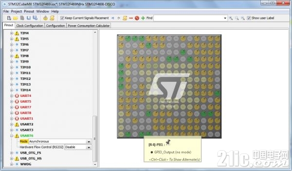

1.在CubeMX中新建项目,选择Board selector->STM32F469I-DISCO
2.配置DS18B20数据IO口为PB1,并配置串口USART6,用于输出结果
USART6参数配置如下:
3.时钟配置如下,系统时钟为90MHz

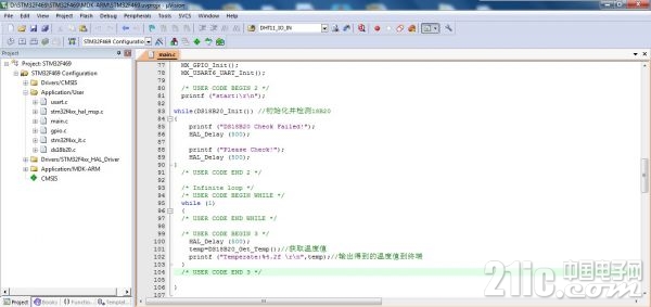

5.在main.c中加入如下代码,读取DS18B20温度数据

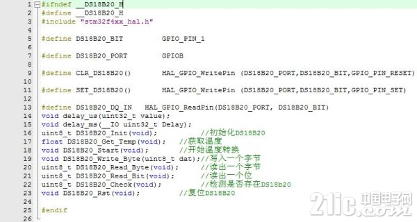

DS18B20子函数如下:
其中的us延时函数用while()循环实现:
void delay_us(uint32_t value)
uint32_t i;
i = value * 21;
while(i--);

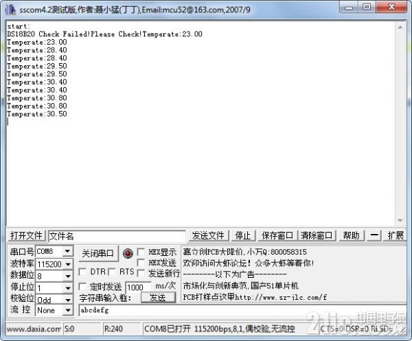

}6.串口重定向实现如下:
int fputc(int ch, FILE *f)
  /* Place your implementation of fputc here */
  /* e.g. write a character to the EVAL_COM1 and Loop until the end of transmission */
  HAL_UART_Transmit(&huart6, (uint8_t *)&ch, 1, 0xFFFF);
  return ch;

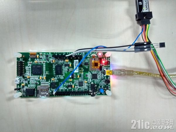

7.硬件接线及运行结果如下:
