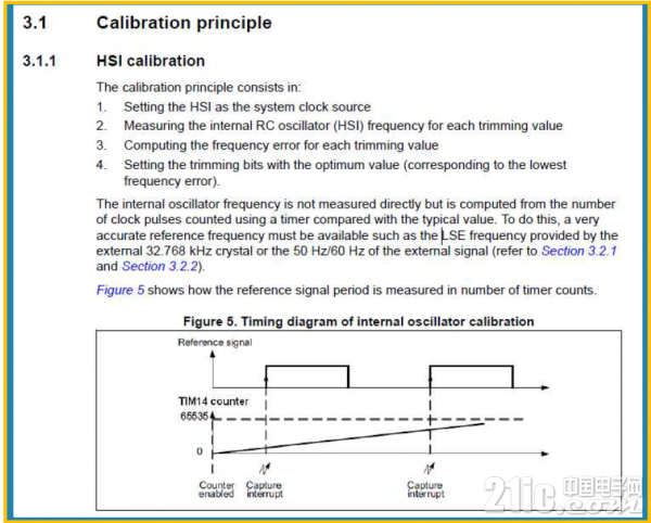

2. 由于UART 直接用HIS 作为时钟源,所以考虑通过使用LSE 校准STM32F411 的HIS 值来使得
UART 波特率准确.

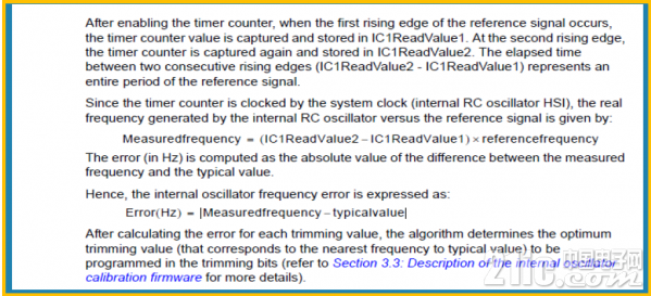

3. 我们STM32 官方提供了基于STM32F0 的HIS 校准方法AN4067(基于STM32Cube).其基本原理如
下写的很清楚:
