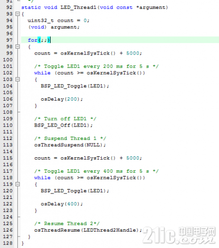

第2个参数是任务的函数名,也是任务的主体部分。
它就是一个函数的函数名。如下:

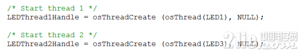

之后就是创建真实的任务了。
使用的是osThreadCreate函数
第1个参数是指向任务的指针。与上一个函数定义的任务是对应的名字。
第2个参数是向任务传递的参数,这里是NULL,不传递任何参数。
