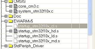

 楼主| chineser 发表于 2009-8-11 14:48 | 显示全部楼层 |阅读模式
那个启动文件 他都加进去了  怎么能像他那样 不用的3个 灰着  我百思不得其解 他怎么做的

 楼主| chineser 发表于 2009-8-11 15:32 | 显示全部楼层
第一个 知道了  第二个问题呢?

winloop 发表于 2009-8-12 11:56 | 显示全部楼层
在stm32f10x.h里面
#if !defined (STM32F10X_LD) && !defined (STM32F10X_MD) && !defined (STM32F10X_HD) && !defined (STM32F10X_CL)
  /* #define STM32F10X_LD */   /*!< STM32F10X_LD: STM32 Low density devices */
   #define STM32F10X_MD    /*!< STM32F10X_MD: STM32 Medium density devices */
  /* #define STM32F10X_HD */   /*!< STM32F10X_HD: STM32 High density devices */
  //#define STM32F10X_CL   /*!< STM32F10X_CL: STM32 Connectivity line devices */
#endif
void_c 发表于 2009-8-12 12:04 | 显示全部楼层
在文件上点“options","exclude from build"钩上。
