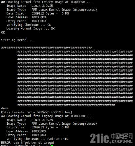

给位大侠,来围观一下,在使用imx6s 中使用tftp下载uImage时断断续续的,一个5MB的uIamge下了快2分钟,下载完了后校验还是错的, 遇到的情况还坛里的一个贴子基本一模一样 i.mx6q 8720A uboot tftp下载uImage断断续续 但是不知道那哥们最后是怎么解决的,在此开贴,大家可以说说自己的看法,总结一下好让遇到类似问题的朋友可以参考:)

afei8856 发表于 2016-2-1 16:27 | 显示全部楼层
我之前也遇到过断断续续的,后来重新配置的我的网口,就没事了 ,按说5M的镜像应该很快的
afei8856 发表于 2016-2-1 16:28 | 显示全部楼层
你的不是网络的问题,你看看你镜像有没有问题,你的应该是校验错误啊
 楼主| dayqr 发表于 2016-2-3 10:46 | 显示全部楼层
网络的问题,怎么说呢,我在天嵌的E9,imx280a上都可以通过tftp下载内核的,不知道这样是否可以证明网络可用呢
那个确实是校验错误,从图中没能反应出断断续续的效果,实际上是下载了一会然后停了一会儿,就重复这样下完内核
用了好长时间的
mini1986 发表于 2016-2-15 16:06 | 显示全部楼层
个人感觉像是硬件上的问题,导致丢包、校验之类的错误导致的......
