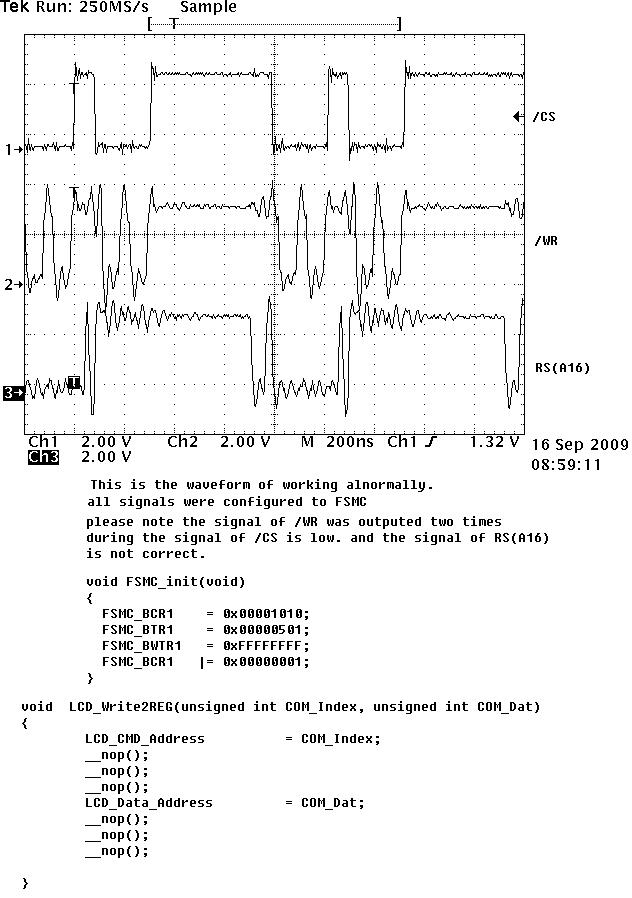

我用示波器测量了以下/WR信号,感觉不对,虽然在/CS为低时,/WR输出两次,但在/CS信号为高时,仍然输出两次低有效,搞不懂是哪来的?另外地址A16接LCD的RS信号,测量发现A16也输出不正常,很奇怪的变化。

aozima 发表于 2009-9-16 00:36 | 显示全部楼层
要测量总线 应该把数据+CS+RD+WR+必要的ADDR全部接在逻辑分析仪上面
当然,可以先省掉,数据线,但是CS+RD+WR+地址线是一定要的
真要用示波器测  也起码要3-4通道的  CS+RD/WR(只会有一个出现,坏了除外)+地址

上个图,这样清楚些
香水城 发表于 2009-9-16 12:14 | 显示全部楼层
请楼主在图中标出你认为有问题的地方,我没有看到你说的问题。

经过这量天测试,重新总结一下:
1)GPIO方式没有问题。
2)FSMC方式有问题。通过示波器结论如下:
   设置FSMC总线宽度为16位时,定义
#define LCD_Data_Address                   *((unsigned int*)0x60020000)
#define LCD_CMD_Address                    *((unsigned int*)0x60000000)
当执行LCD_CMD_Address          = COM_Index; COM_Index定义为unsigned int. 模式A时序,则
应该是在/CS信号为低有效时,只应该有一个/WR低有效信号输出,但实际测量发现是有两个WR低有效信号输出,如上图TEK00002.JPG所示。就象输出分两次以16位数据总线输出了一个32位的数据。我做了个试验,把FSMC总线宽度设为8位时,则在/CS信号为低有效时,有四个/WR低有效信号输出。假设我定义#define LCD_Data_Address                   *((unsigned char*)0x60020000) 并且设置16位FSMC总线。执行LCD_CMD_Address          = COM_Index; COM_Index定义为unsigned int. 模式A时序,则在/CS信号为低有效时,就只有1个/WR低有效信号输出了。所以很奇怪不知道为什么。

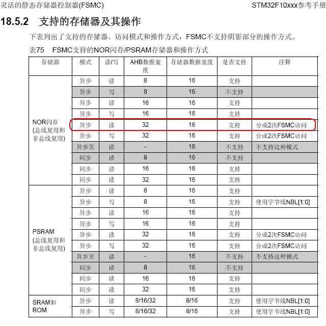

问题就出在你对数据宽度没有足够的理解。这样的定义决定的:
unsigned int的数据宽度是32位,你定义LCD_Data_Address和LCD_CMD_Address为32位的数据,当设置FSMC总线宽度为16位时,相当于把32位的数据通过16位的通道送出,FSMC当然需要执行2次操作了。
下图是STM32参考手册上的一张图,我用红线标出的那一行,清楚地说明了你这种情况需要分成2次FSMC访问。
你只要把数据宽度和通道的宽度定义为相同就可以了。
