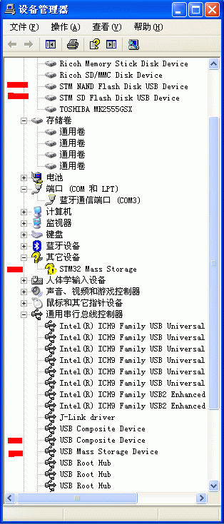

根据楼上飞鸟的提示,作了相关的实验:
1. 原来ST Mass Demo代码使用的是 VID/PID=0483/5720
   原来ST VCom Demo代码使用的是 VID/PID=0483/5740
   stmcdc.inf 文件中间的 VID/PID=0483/5740
   以上的两个Demo都可以正常运行;
2. 合并以后的复合设备的Device 描述如果按照  VID/PID=0483/5720 设定,那么 WinXP只是正常出现Mass盘,
   如果按照  VID/PID=0483/5740 设定,那么WinXP只是正常出现VCom,以上都不会出现新的硬件提示。
   如果按照  VID/PID=0483/5730 设定,那么WinXP正常出现Mass盘,并且出现一个新的硬件提示:"STM32 Mass Storage",
   找了一个 ST的安装文件 stcdc.inf 将其中原有的 VID/PID=0483/5740改为 VID/PID=0483/5730 然后令WinXP去安装,得到提示是:“由于向导无法找到需要的软件因此无法安装该硬件”
   设备管理器中出现下列项目:
     磁盘驱动器下:正常的Mass设备;
     其他设备下:  带黄色问号的 "STM32 Mass Storage"
     通用串行总线控制器下:USB Composite Device 和 USB Mass Storage Device
   感觉到 VCom 已经出现,但是不知如何安装驱动?
   原来的ST的VCom 驱动是通过一个VCPDriver_V1.1_Setup.exe 来安装的。
   寻求各位的帮助,谢谢!

终于基本解决了单USB下Mass+VCom的实现,经简单测试,SD卡文件可以读出,VCom可以双向通信。但是还存在下列问题:
1. 在XP下枚举OK, 在Win2K下 VCom带有问号。
2. CDC下面定义了3个ENDP,但其中有一个作为Comm的ENDP没有实际使用,那么这个ENDP可不可以不占用收发缓存呢?这样可以节省一些USB缓存.
3. 当将CDC协议的双Interface 改为1个Interface, CDC协议描述部分,需要做哪些修改?
4. 当将CDC协议单Interface bInterfaceNumber=1的时候, CDC协议描述部分,需要做哪些修改?
5. ST的例子中USB缓冲分配没有从0开始,Why ? 见下面的2行。
  #define ENDP0_RXADDR        (0x18)
  #define ENDP0_TXADDR        (0x58)
