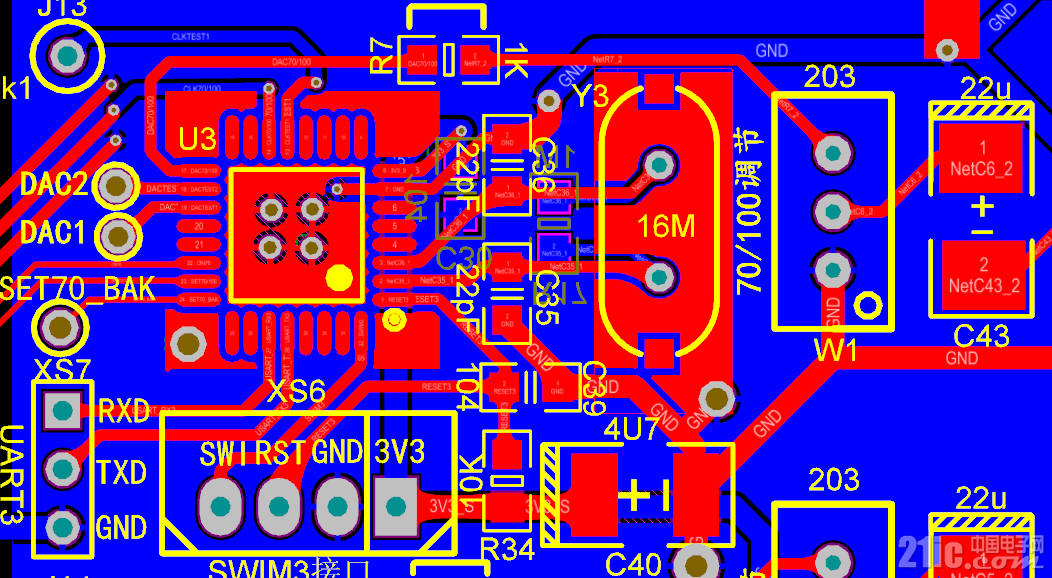

[STM8] STM8L151K4外部晶振一直起不来,无奈用内部,求看看原因。
 楼主| qjp1988113 发表于 2016-3-23 13:19 | 显示全部楼层 |阅读模式
STM8L151K4外部晶振一直起不来,无奈用内部,求看看原因。之前做过一版,外部晶振正常,做二版时就是重新敷了下地,就一致不行,求大神帮忙啊。。小弟感激不尽~~
 楼主| qjp1988113 发表于 2016-3-23 13:24 | 显示全部楼层
就是很奇怪出不来~~~我查了下电路都是正常的啊。。晶振也换过~单片机也换过就是不行啊。。
mmuuss586 发表于 2016-3-23 17:50 | 显示全部楼层
电容不行吧
aerwa 发表于 2016-3-23 17:53 来自手机 | 显示全部楼层
c36为什么要接电源?
aerwa 发表于 2016-3-23 17:54 来自手机 | 显示全部楼层
看错,你c36的地好奇怪啊
aerwa 发表于 2016-3-23 17:55 来自手机 | 显示全部楼层
还有软件里面第一时间就是要配置时钟,是不是次序有影响。
Brand2 发表于 2016-3-23 20:58 | 显示全部楼层
晶振是不是有使能没打开
戈卫东 发表于 2016-3-23 21:28 | 显示全部楼层
大片的蓝色难道不是GND网络么?为什么和GND标识的铜之间有间隙?
 楼主| qjp1988113 发表于 2016-3-23 21:37 | 显示全部楼层
打开了的啊。我之前做过一版OK的,后来做第二版,就改了下敷铜,就不行了。。

peakboy0016 发表于 2016-3-23 23:06 来自手机 | 显示全部楼层
电容最好放到晶振远离MCU的一侧

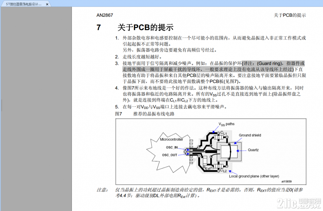

给个ST的设计指南。希望能帮到你。
ST微控器震荡电路设计指南.pdf (356.62 KB, 下载次数: 27)
hehailun 发表于 2016-3-24 09:41 | 显示全部楼层
是不是自己焊接的   多看一块板,看看供电是否正常,这不是布线问题 ,感觉焊接问题比较大

lemonboard 发表于 2016-3-24 11:32 | 显示全部楼层
我觉得楼上说得非常有道理。晶振的PCB设计并没有这么严格,在普通环境下,晶振还是非常容易工作
gmm2015 发表于 2016-3-24 11:50 | 显示全部楼层
C36的GND接的很奇怪。
用导线把C36和C35的GND连起来试一下
Mr大风车 发表于 2016-3-24 13:13 | 显示全部楼层
这地看起来好奇怪,示波器测一下吧。

290399937 发表于 2016-3-24 21:18 来自手机 | 显示全部楼层
是qfn封装吗。中间大地有焊接吗
