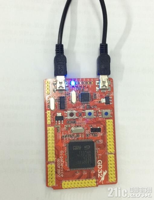

看到很多晒图和晒资料的了,我就不再发了,收到板子的光盘里都有,首先来简单说下体会:
这板子有点太实在了,刚开始看到两个USB口懵了,后来才明白,调试下载器之外还专门设计了一个USB转串口,用的CH340,接到USART1了!这是其一,其二是两个口也就罢了居然配了两条USB线,东西虽小,但是考虑很周到!

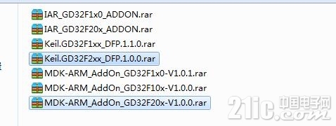

关于开发环境,我用的MDK  keilV5.12,就说一句:首先安装驱动就不细说了,然后就是支持包,安装下面两个就够了,不用解压直接双击就可以: 安装1.jpg

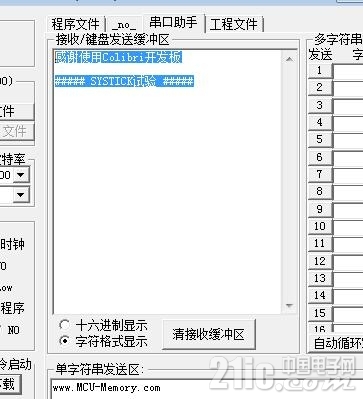

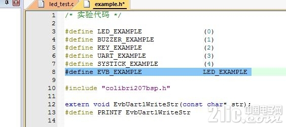

这里提供了5个例程可以体验,通过example.h文件中“EVB_EXAMPLE”的值来更换

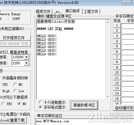

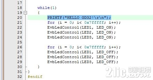

系统提供了串口重定向,PRINTF()函数,用法和标准C语言中printf一样,打印了一句hello GD32试下:

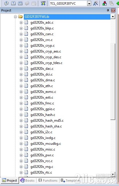

提供了所有外设库驱动

有点遗憾的是,板子F207ZE也是144封装,却没有办法把全部引脚引出来(虽然也不大可能全部引脚都用到……)
