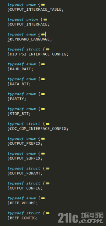

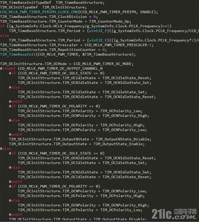

 楼主| 1026869700 发表于 2016-4-7 23:55 | 显示全部楼层
应网友的要求,贴出几张图。
第一张图是一个配置宏文件预览图,先看看代码整体结构,很漂亮。
第二张图是配置文件里面的部分代码结构。就是我说的硬件配置可修改宏。
第三张图是数据类型结构。这里定义整个系统的数据类型。
第四张图就是将数字全部用宏代替,放在一个文件夹里面,这样,不管怎么修改都方便了。
第五张图就是预编译开关,和程序主体。看起来很是工整。

Simon21ic 发表于 2016-4-8 01:23 | 显示全部楼层
1026869700 发表于 2016-4-8 00:23
既然都总结出来了,怎么会懒的走最后一步呢!要慢慢的以一种自己能接受的方式学会;如果像邯郸学步式的生 ...
生拉硬套、四不像都没关系,我的代码也是自己独有的,并不像别人的。只要自己用的爽就行
摸着石头过河,各种都尝试一下,好的留下,不好的放弃就行了
Simon21ic 发表于 2016-4-8 01:35 | 显示全部楼层
应网友的要求,贴出几张图。
第二张图是配 ...
你这代码谁写的?
这种配置方式类似我8年前做一些代码,不过现在都已经放弃这种方式了
我举个例子吧,里面的宏提供的功能,很多都是参照stm32实现的,如果换成新塘的处理器咋办?
我现在的硬件配置方式:
https://github.com/versaloon/vsf ... TM32/hw_cfg_STM32.h
这个就不依赖处理器了,应用层代码可以这样:
  1. if (ifs->hwcfg->usbd.pullup.port != IFS_DUMMY_PORT)
  3.         uint8_t port = ifs->hwcfg->usbd.pullup.port;
  4.         uint8_t pin = ifs->hwcfg->usbd.pullup.pin;
  5.         vsfhal_gpio_init(port);
  6.         vsfhal_gpio_clear(port, 1 << pin);
  7.         vsfhal_gpio_config_pin(port, pin, GPIO_OUTPP);
  8. }
换不同处理器,也不需要修改代码
