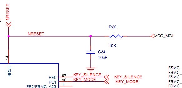

此段代码在103FZE开发板上可看门狗可正常工作,确在F103VET6无法工作,从头至尾都没有喂狗,为何F103VET6不能复位,请问可能是硬件问题吗,需要注意些什么。
香水城 发表于 2010-1-18 23:20 | 显示全部楼层
你在哪里使能了看门狗?

香版主,我上面的代码貌似没问题吧,并且奇怪的是可以在开发板上正常工作,在自己的板子上不能工作。

请问你自己的板子上的复位电路是什么样的?
你可以参考这个文档的第32页:STM32硬件设计问题解答(2009年9月)

香版主,我的复位电路是这样的,有问题没有啊?希望得到你的提示。谢谢。
 楼主| fq1110 发表于 2010-1-29 17:55 | 显示全部楼层
初步将电容将10uF改成了100nF,好像成功了。。谢谢香版主。

香水城 发表于 2010-2-2 19:00 | 显示全部楼层
不知道为什么。。。改了之后就可以了。。
fq1110 发表于 2010-2-2 18:29
请参考这个文档的第32页:STM32硬件设计问题解答(2009年9月)
外部电容太大,将影响内部复位电路,使其不能正确地把复位引脚拉低。
dolphintroop 发表于 2013-6-30 23:01 | 显示全部楼层
STM32F103芯片内部的复位电路,是和这个复位管脚相连的,如果这个外部电容容值过大,将会影响到复位脉冲的波形,也就是说,这个波形将是一个缓慢上升的形状,那么这样的波形,是无法触发复位动作的。
一个较小的容值,会使得波形快速上升,会是一个令人满意的阶梯状波形。
