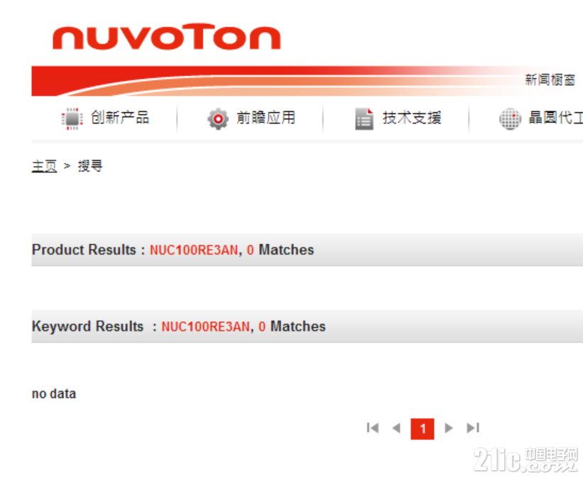

同志们好,我用NUC100RE3AN得板子,用官方的BSPNUC100_120BSPv3.00.002进行测试,里面有
while((CLK->CLKSTATUS & CLK_CLKSTATUS_OSC22M_STB_Msk) == 0);
这个一直跑不通,看了其他的 帖子,说NUC100RE3AN没有寄存器CLK->CLKSTATUS这个,那我该如何初始化系统的时钟,比如激活外部12MHZ晶振作为系统时钟应该怎么写,还有现在新塘官网怎么找不到NUC100RE3AN这个型号的芯片,既然官方的BSP不适合这个,NUC100RE3AN有没有专门的BSP.
谢谢各位大虾!江湖急救!

稳稳の幸福 发表于 2016-5-17 20:30 | 显示全部楼层
官方没有这个型号,是不是停产了
yiyigirl2014 发表于 2016-5-17 22:06 | 显示全部楼层
能找个这个芯片的手册吗,手册里应该提供具体寄存器是怎么回事的,那个地方就可以通过寄存器来做了。
09kk小熊 发表于 2016-5-18 09:41 | 显示全部楼层
都更新到D版本了还在用A版本的,看NUC100RE3DN的吧
 楼主| mltcky123 发表于 2016-5-18 10:51 | 显示全部楼层
确实是因为太老了芯片,更新的BSP里面的除了CLK->CLKSTATUS寄存器没有,GPIO管脚寄存器设置也没有,只有DOUT寄存器,只能直接对DOUT操作改变管脚电平。
