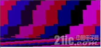

用stm32f051用IO口直接驱动没有fifo的OV7670,现在问题是,在彩条测试模式,读出的画面颜色不正常。摄像头配置为 QVGA RGB565 ,而且一行像素应该是有640字节,可是现在读出的有效数据为315个像素点.最后15个像素读出的又到了下一行数据,见数据包
彩条测试模式
这是正常模式读出的画面
附摄像头寄存器配置

读出的数据,方括号内为数据的字节统计
  1. BD D7 BD D7 BD D7 BD D7 BD D7 BD D7 BD D7 BD D7 BD D7 BD D7 BD D7 BD D7 BD D7 BD D7 BD D7         [30]
  2. BD D7 BD D7 BD D7 BD D7 BD D7 BD D7 BD D7 BD D7 BD D7 BD D7 BD D7 BD D7                         [58]
  3. BD 52 B4 F1
  4. B5 48 B5 48 B5 48 B5 48 B5 48 B5 48 B5 48 B5 48 B5 48 B5 48 B5 48 B5 48 B5 48 B5 48 B5 48         [88]+4
  5. B5 48 B5 48 B5 48 B5 48 B5 48 B5 48 B5 48 B5 48 B5 48 B5 48 B5 48 B5 48 B5 48 B5 48 B5 48         [118]
  6. B5 48 B5 48 B5 48 B5 48 B5 48 B5 48 B5 48 B5 48                                                 [134]
  7. 47 07 26 03
  8. 25 74 25 74 25 74 25 74 25 74 25 74 25 74 25 74 25 74 25 74 25 74 25 74 25 74 25 74 25 74         [164]+8
  9. 25 74 25 74 25 74 25 74 25 74 25 74 25 74 25 74 25 74 25 74 25 74 25 74 25 74 25 74 25 74         [194]
  10. 25 74 25 74 25 74 25 74 25 74 25 74 25 74 25 74 25 74 25 74                                         [214]
  11. 2C CF 1C 8E
  12. 1D 05 1D 05 1D 05 1D 05 1D 05 1D 05 1D 05 1D 05 1D 05 1D 05 1D 05 1D 05 1D 05 1D 05 1D 05         [244]+12
  13. 1D 05 1D 05 1D 05 1D 05 1D 05 1D 05 1D 05 1D 05 1D 05 1D 05 1D 05 1D 05 1D 05 1D 05 1D 05         [274]
  14. 1D 05 1D 05 1D 05 1D 05 1D 05 1D 05 1D 05 1D 05                                                 [290]
  15. BA 66 A1 A3
  16. 98 D1 98 D1 98 D1 98 D1 98 D1 98 D1 98 D1 98 D1 98 D1 98 D1 98 D1 98 D1 98 D1 98 D1 98 D1         [320]+16
  17. 98 D1 98 D1 98 D1 98 D1 98 D1 98 D1 98 D1 98 D1 98 D1 98 D1 98 D1 98 D1 98 D1 98 D1 98 D1         [350]
  18. 98 D1 98 D1 98 D1 98 D1 98 D1 98 D1 98 D1 98 D1 98 D1 98 D1                                         [370]
  19. A0 4D 90 0B
  20. 90 63 90 63 90 63 90 63 90 63 90 63 90 63 90 63 90 63 90 63 90 63 90 63 90 63 90 63 90 63         [400]+20
  21. 90 63 90 63 90 63 90 63 90 63 90 63 90 63 90 63 90 63 90 63 90 63 90 63 90 63 90 63 90 63         [430]
  22. 90 63 90 63 90 63 90 63 90 63 90 63 90 63 90 63                                                 [446]
  23. 22 02 00 E0
  24. 00 6E 00 6E 00 6E 00 6E 00 6E 00 6E 00 6E 00 6E 00 6E 00 6E 00 6E 00 6E 00 6E 00 6E 00 6E         [476]+24
  25. 00 6E 00 6E 00 6E 00 6E 00 6E 00 6E 00 6E 00 6E 00 6E 00 6E 00 6E 00 6E 00 6E 00 6E 00 6E         [506]
  26. 00 6E 00 6E 00 6E 00 6E 00 6E 00 6E 00 6E 00 6E 00 6E 00 6E                                         [522]
  27. 08 0A 00 08
  28. 00 00 00 00 00 00 00 00 00 00 00 00 00 00 00 00 00 00 00 00 00 00 00 00 00 00 00 00 00 00         [552]+28
  29. 00 00 00 00 00 00 00 00 00 00 00 00 00 00 00 00 00 00 00 00 00 00 00 00 00 00 00 00 00 00         [582]
  30. 00 00 00 00 00 00 00 00 00 00 00 00 00 00 00 00                                                 [598]
  31. 08 20 94 51                                                                                         +32=630
  32. BD D7 BD D7 BD D7 BD D7 BD D7 00 00 00 00 00 00 00 00 00 00 00 00 00 00 00 00 00 00 00 00         [???]这是下一行数据了吧?
  33. 00 00 00 00 00 00 00 00 00 00 00 00 00 00 00 00 00 00 00 00 00 00 00 00 00 00 00 00 00 00

mark0668 发表于 2016-6-2 21:52 | 显示全部楼层
没有fifo  你单片机有这么高的速度读??
colin2135 发表于 2016-6-3 09:17 | 显示全部楼层
这个真是。。
楼主是不是连XCLK也是用IO模拟的?
如楼上所说,不带DCMI的接口的最好使用FIFO,不然IO的速度是跟不上摄像头数据的输出速度。所以才造成有些像素没有读到的原因。
建议还是使用带有DCMI接口的MCU,不然整个CPU只工作在读取数据,没啥实际意义。

 楼主| feiyinglala 发表于 2016-6-3 21:44 | 显示全部楼层
这个真是。。
楼主是不是连XCLK也是用IO模拟的?
是用IO模拟XCLK的,现在我这快不了,因为目前数据是发给51,由51通过串口发给电脑,51操作串口太快我这里老出故障
 楼主| feiyinglala 发表于 2016-6-5 20:22 | 显示全部楼层
stm32全速运行,48M理论上应该可以吧?不过,我用EXIT来检测帧同步,行同步,和像素时钟程序莫名其妙出错!
