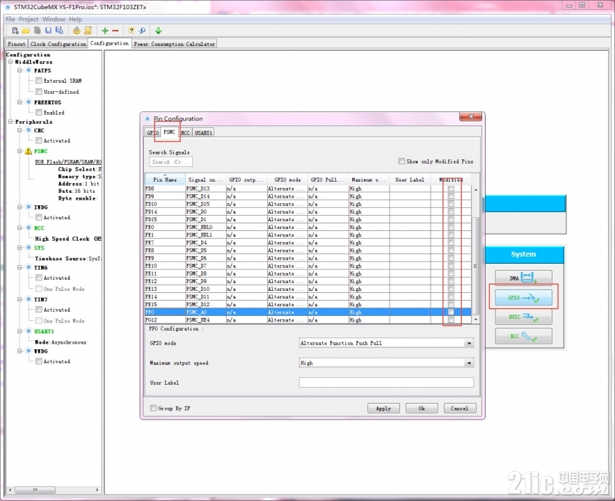

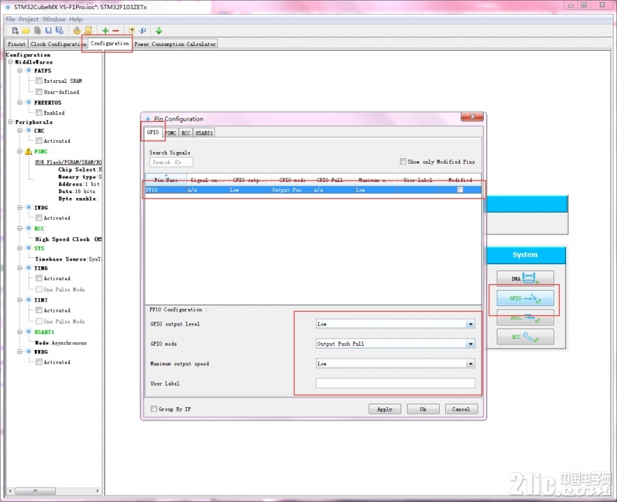

【1】例程简介
  FSMC:可变静态存储控制器,是STM32系列采用的一种新型的存储器扩展技术。一般可以用FSMC
接口与液晶驱动IC连接,实现数据交换。YS-F1Pro预留16bit的FSMC液晶接口,我们同时提供了
3.5寸TFT液晶模组供选购,该模组的液晶驱动IC型号为ILI9488。
  本例程实现液晶模组显示直线条、矩形以及圆形。

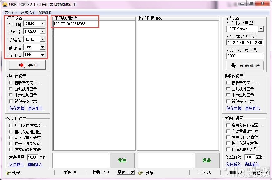

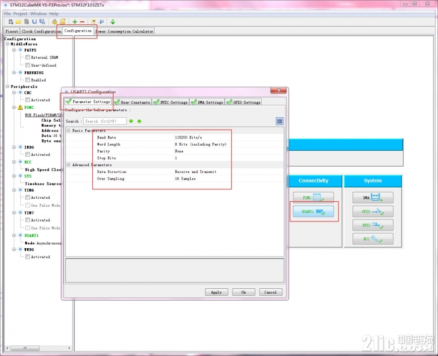

【3】操作及现象
把3.5寸TFT液晶模组插入开发板中间液晶接口上,使用开发板配套的MINI USB线连接到开发板标
示“调试串口”字样的MIMI USB接口(需要安装驱动),在电脑端打开串口调试助手工具,设置参
数为115200 8-N-1。下载完程序之后,在串口调试助手窗口可接收到液晶模组ID信息,同时液晶屏
幕亮起来,背景为黑色,有两个线条、两个矩形框和两个圆形。在液晶屏最下方部分每隔1s实际
随机显示一种颜色矩形。
