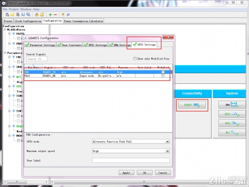

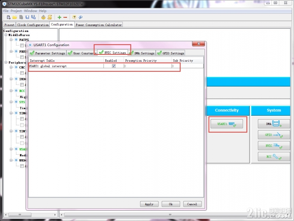

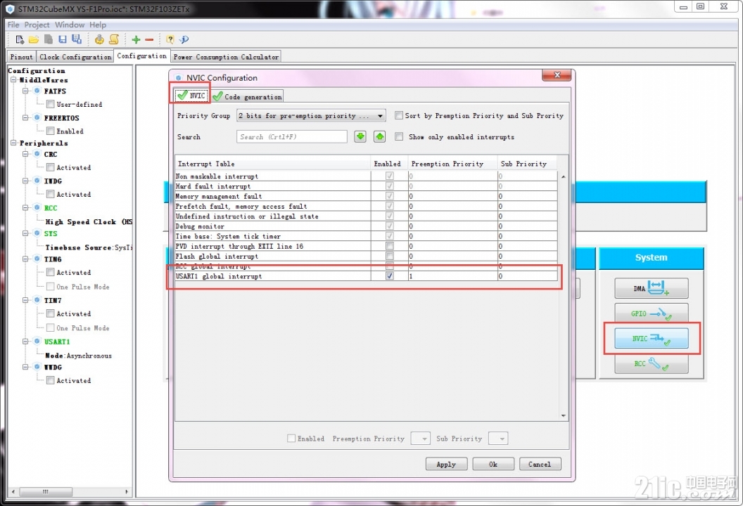

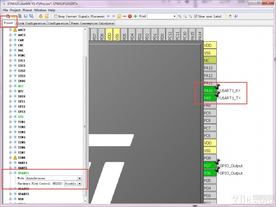

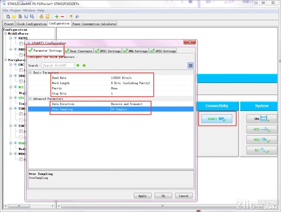

为什么你用CubeMX 生成的工程, 对应的外设 驱动文件都 是bsp_xxx.c/.h
请问 这些文件 是在 IAR /KEIL  打开工程后  重新new file 创建的 还是  CubeMx 生成的?
我这边按照步骤 设置CubeMx 生成后的 外设驱动文件都是直接 gpio.c/.h
而且,里面只有一个简单的 MX_GPIO_Init(); 函数。。。
所以安我的理解,你文档中所有 的bsp_xxx 文件都是 自己在工程打开后, 手动 new file 的,然后自己写驱动函数?
 楼主| 亼亽 发表于 2016-7-6 11:14 | 显示全部楼层
bsp_xxx.h和bsp_xxx.c这些功能模块驱动文件都是我们自己新建的,实际上也不完全是新建的,一般都是在类似gpio.c、dma.c这些文件基础上修改而来的
因为cubemx生成的代码都是英文的,为方便入门阅读,我们都使用中文注释,这样每个工程都需要修改,所以反正都要修改文件内容,所以我们就一次性
修改到位--直接新建bsp_xxx这些文件。。。
使用bsp_xxx文件的好处是把每个功能模块独立出来,简单例子:bsp_CAN.c和bsp_rs485.c,这样你就很清楚知道这两个文件到底是什么作用的,如果按照
cubemx生成的代码,CAN和RS485相关内容都是混合在以前的,这样可读性差一些,文件内容结构比较混乱,特别当是你要去阅读其他人写的文件时就更加
头疼。。。。
当然,这些都是个人的编程习惯,我们觉得按照这种方法看起来更加清晰
