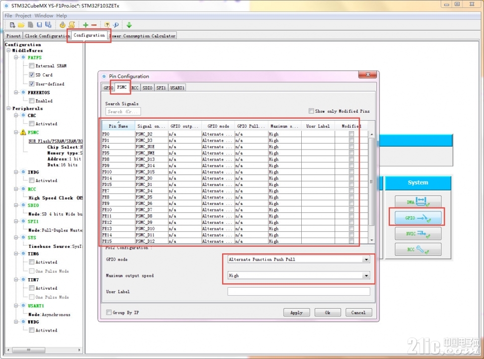

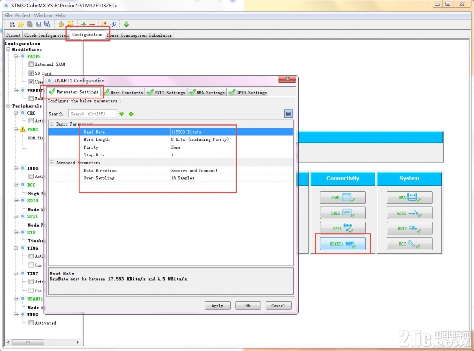

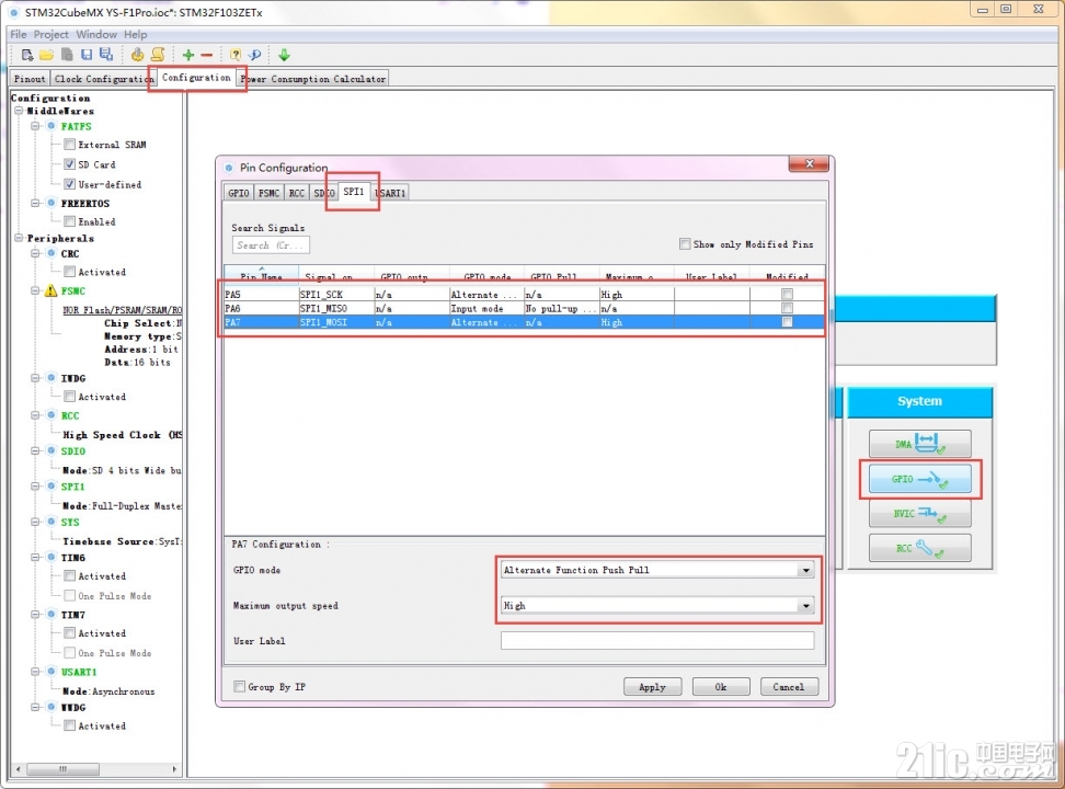

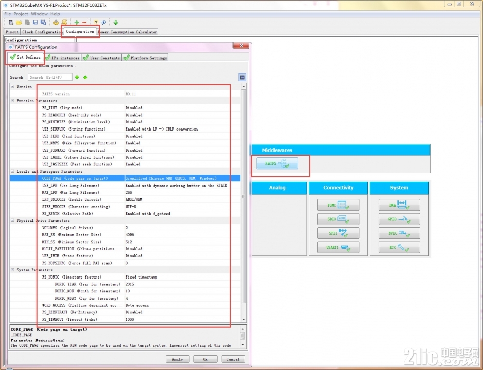

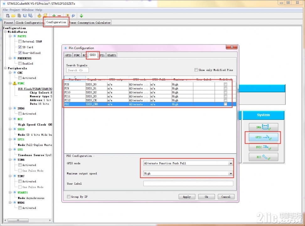

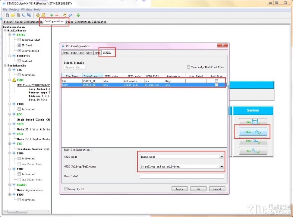

[STM32F1] 【HAL库每天一例】第083例:HC-SR501人体红外感应
 楼主| 亼亽 发表于 2016-8-4 09:10 | 显示全部楼层 |阅读模式
【HAL库每天一例】系列例程从今天开始持续更新。。。。。
我们将**每天至少发布一个基于YS-F1Pro开发板的HAL库例程,
该系列例程将带领大家从零开始使用HAL库,后面会持续添加模块应用例程。
同样的,我们还程序发布基于HAL库的指导文档和视频教程,欢迎持续关注,并提出改进意见。
