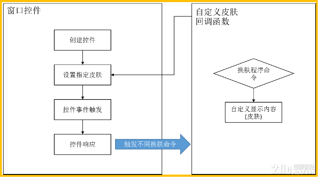

STemWin中,窗口对象的系统皮肤相对比较固定,针对这种情况,介绍一种自定义皮肤的方案,用于设计更加美观的界面。在本文中,首先简单介绍自定义皮肤方案的实现原理。然后,以按键为例,介绍如何实现自定义按键皮肤,实现按键外观的定制化。
一 皮肤自定义方案原理
StemWin中皮肤可以简单的理解为一个回调函数。在这个回调函数中,可以重绘对应窗口控件的细节。
STemWin自定义皮肤方案主要思路如下图所示,在创建窗口控件后,指定其对应的自定义皮肤回调函数。在自定义皮肤回调函数中,根据对应的换肤程序命令,开发者自定义对应的显示内容。在控件应用过程中,回调函数根据接收到的换肤程序命令,执行之前自定义的显示内容,从而达到自定义皮肤效果。
需要注意并不是所有的窗口控件都支持自定义皮肤的功能。出于不同StemWin版本所支持自定义皮肤的窗口控件不同,请根据采用的STemWin版本,参考User & Reference Guide (UM03001)中Skinning章节了解详情。

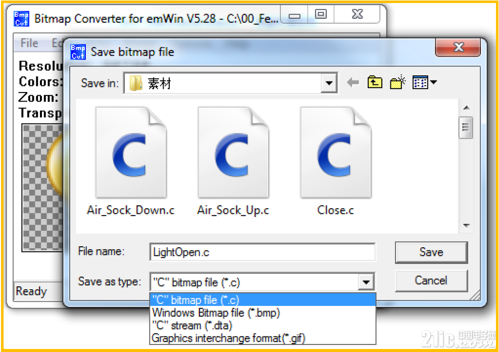

利用STM32CubeF7中提供的BmpCvt.exe打开PNG图片。图中colors为ARGB,包含透明通道。
点击File\Save as,出于演示方便考虑,type选择为 C bitmap file。其他文件格式同样被支持,前提是具有文件系统,能够加载外部文件。
出现下述界面,选择True color with alpha channel.

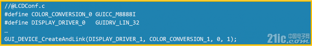

选择True color with alpha channel的依据是,保存格式与硬件采用格式完全相同位图加载时可以快速渲染,无需色彩装换。相对地,其ROM占用量相对高(演示例中,驱动显示深度配置为GUICC_M8888I,相关代码如下)。

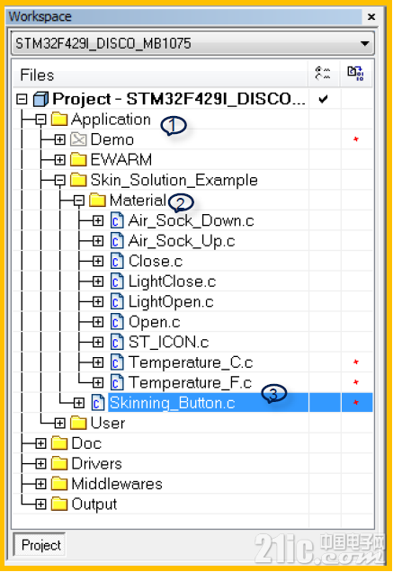

在STM32Cube_FW_F4_V1.11.0\Projects\STM32F429I-Discovery\Applications\STemWin\ STemWin_SampleDemo例程中,按照如下步骤在IAR工程文件中,进行文件配置。
1. 在Demo文件夹上右击选择Option, 选择“Exclude from build”;
2. 添加上述步骤生成的按键皮肤文件;
3. 添加自定义按键皮肤的演示程序。
点击”Make”生成烧录文件,利用USB线连接STM32F429I-DISCO板。在IAR上运行,烧录。重启后,即可看到演示效果。

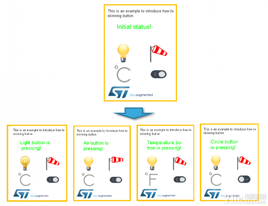

2.3 实现效果
实现效果是固定图形对应按键,在图形上点击,意味着按下按键。
