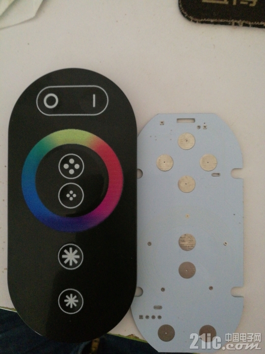

大家好!最近做一个STM8S电容触摸的案子,遇到一个问题
手碰电池 按键灵敏,可以正常使用!
手离开电池,按键不灵敏,无法触摸到按键,时灵时不灵,无法出货!请知道的朋友指点一下!
我的硬件:STM8S003F3P6
软件:STM8S电容触摸库V1.3.0
供电方式:3节7号电池
实现的功能:8个按键+1个滚轮 QQ图片20160817001650.jpg

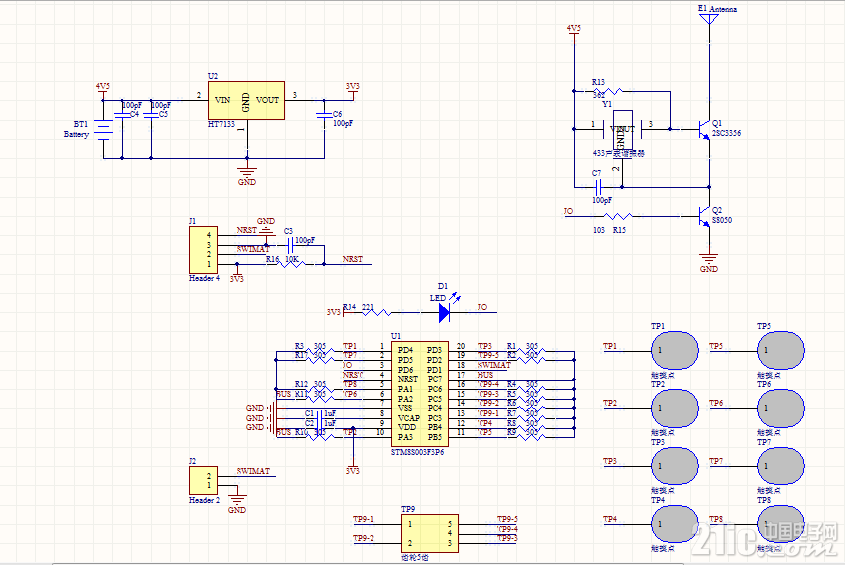

 楼主| xianglu 发表于 2016-8-17 13:29 | 显示全部楼层

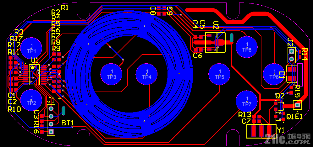

PCB图也发上来
 楼主| xianglu 发表于 2016-8-17 13:32 | 显示全部楼层

yichunshan 发表于 2016-8-17 13:36 | 显示全部楼层
C4C5值是相等的么?把C4换成10N看看?
另外C6位置再加个电容较好

刚刚试了一下,还是这样子!电容C4是1uf   C5是10nF
还是这样子,手要碰着电池,才灵敏

flove00 发表于 2016-8-18 09:27 | 显示全部楼层
用过HT7133做遥控器,12V电池 C6必须是大于等于2uf才能正常工作

 楼主| xianglu 发表于 2016-8-31 10:29 | 显示全部楼层
谢谢各位支持!问题解决,电源的问题!加大电容问题就没有了!
