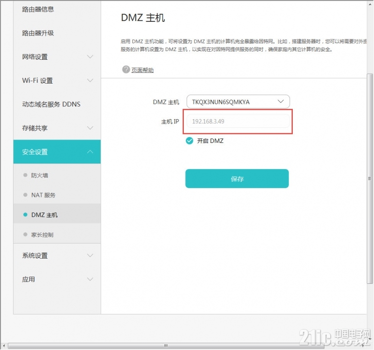

【1】例程简介
  SIM900A是紧凑型、高可靠性的无线模块,采用SMT封装的双频GSM/GPRS模块解决方案,采用
功能强大的处理器ARM9216EJ-S内核,能满足低成本、紧凑尺寸的开发要求。

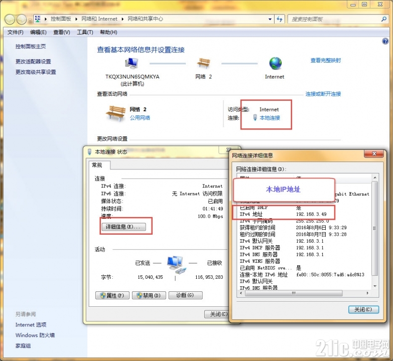

  本次实验是利用硬石提供的GSM模块来进行的,实现开发板利用模块和电脑网络进行通讯
【2】跳线帽情况
******* 为保证例程正常运行,必须插入以下跳线帽 **********
丝印编号     IO端口      目标功能引脚        出厂默认设置
  JP1        PA10        TXD(CH340G)          已接入

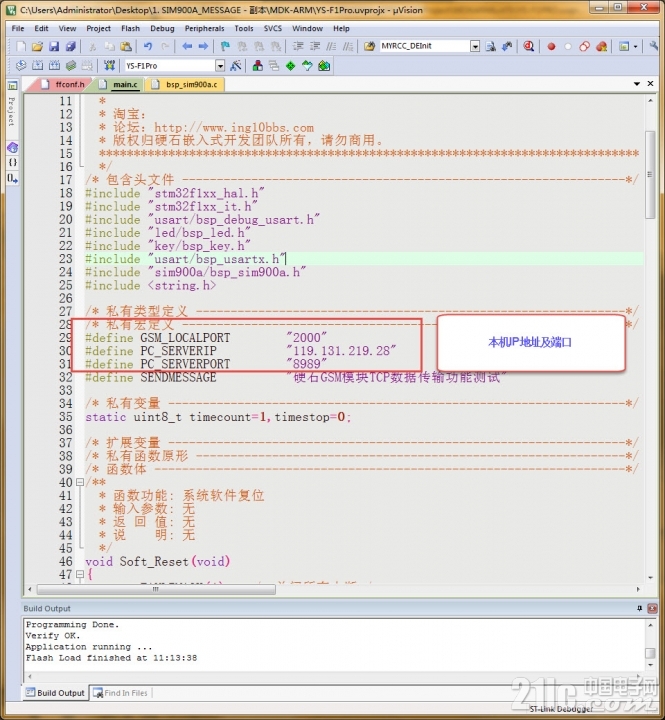

  JP2        PA9         RXD(CH340G)          已接入
  CN10       PA2         RX(HC05)             已接入
  CN10       PA3         TX(HCO5)             已接入

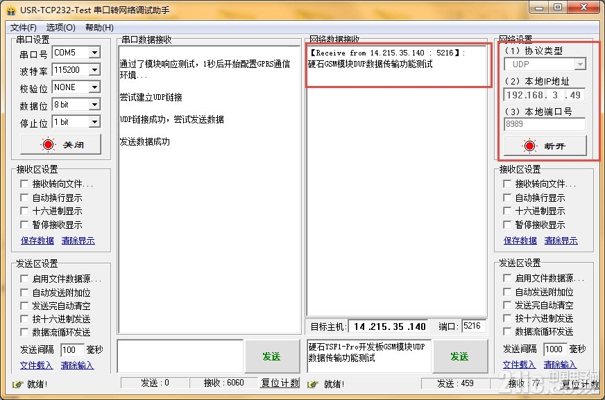

【3】操作及现象
    使用开发板配套的MINI USB线连接到开发板标示“调试串口”字样的MIMI USB接口(需要安
装驱动),在电脑端打开串口调试助手工具,设置参数为115200 8-N-1,将GSM模块装入SIM卡,接好线
按照我们工程中提供的步骤,一步步来,可以实现利用GSM模块的GPRS和电脑端进行网络通讯。

  28. #define GSM_LOCALPORT                  "2000"
  29. #define        PC_SERVERIP                     "119.131.219.28"
  30. #define        PC_SERVERPORT                   "8989"
  31. #define SENDMESSAGE              "硬石GSM模块UDP数据传输功能测试"

  97.   /* 初始化串口并配置串口中断优先级 */
  98.   MX_DEBUG_USART_Init();
  99.
  100.   printf("硬石GSM模块GPRS-UDP通信例程\n");
