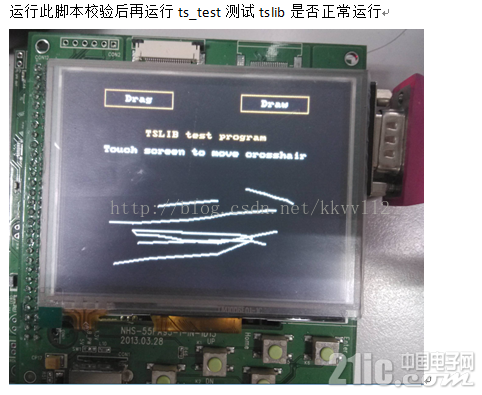

1.新唐N32905U1DN开发板启动状态

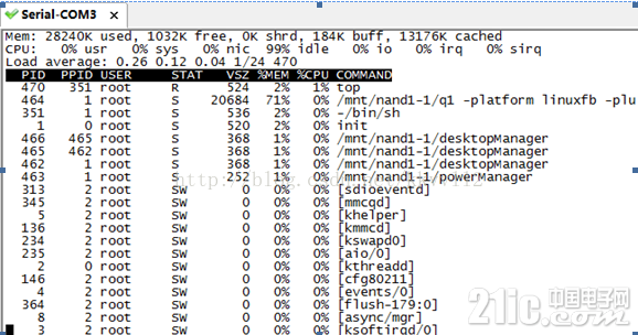

2. Qt5.2.1交叉编译后测试程序运行图
3. Qt5.2.1运行时开发板系统状态

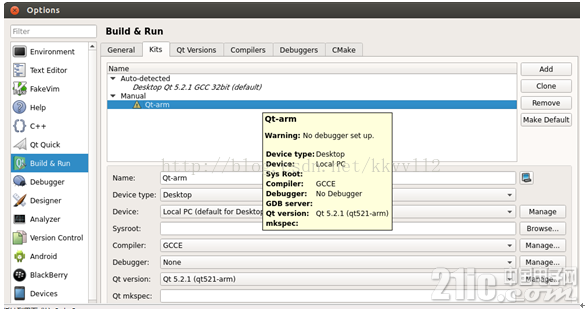

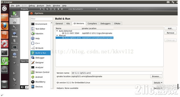

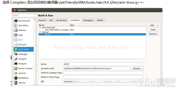

2.使用QtCreator配置多版本编译环境
以例1为例:添加交叉编译版本
在qtcreator中选择Tools/OptionBuild&Run中的Qt Version使用Add添加一个新版本,命名为Qt521-arm。添加交叉编译源码包qt-everywhere-opensource-src-5.2.1.tar.gz后的qmake执行文件/opt/qt521-arm/qtbase/bin/qmake
选择Kits,Add新建qt编译版本,将之前的交叉编译所需的Qt Version和Compile添加进来
将/opt/qt521-arm/qtbase/bin目录中的qt.conf改为prefix=/opt/qt521-arm/qtbase/,这样qtcreator运行qmake时就能找到此目录下的mkspec进行配置。

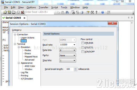

1.串口通信工具配置:

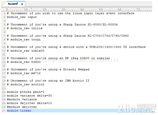

ts——创建ts目录,找到之前编译的tslib库将/usr/local/kvl/tslib目录下lib库中libts-1.0.so.0.0.0 文件以及ts中的so库都拷贝到开发板ts目录中,
在开发板中再用libts-1.0.so.0.0.0复制出另外两个文件libts-1.0.so.0和libts.so(这里复制成两个文件,简化了创建链接的步骤)
将/usr/local/kvl/tslib/bin中的几个触摸屏测试程序拷贝到SD卡中
将/usr/local/kvl/tslib/etc目录下ts.conf配置文件也拷贝到开发板ts目录中,修改内容如下图

5. tslib触屏校验
要使开发板触屏工作正常,必需进行一次tslib触屏校验
编写ts.sh脚本
#!/bin/sh
export TSLIB_ROOT=/mnt/nand1-1/lib/ts
#export TSLIB_ROOT=/usr/gui/tslib
export TSLIB_CONFFILE=$TSLIB_ROOT/ts.conf
export TSLIB_PLUGINDIR=$TSLIB_ROOT
export TSLIB_TSDEVICE=/dev/input/event0
export TSLIB_CALIBFILE=$TSLIB_ROOT/pointercal
export TSLIB_FBDEVICE=/dev/fb0
export TSLIB_CONSOLEDEVICE=none
export LD_LIBRARY_PATH=$LD_LIBRARY_PATH:$TSLIB_ROOT
export LD_LIBRARY_PATH=/lib/arm-linux-gnueabi/lib:/lib/qt:/mnt/nand1-1/lib/qtlib:$LD_LIBRARY_PATH
./ts_calibrate
#./ts_test

4、我写了一个简单的界面程序就是一个界面两个按钮使用了91%的内存,在32926中实现的,几乎不能做其它工作,因此按楼主做法只是体验一下QT5,并不能用。
