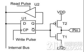

2. 推挽输出(Output)
图1.2 GPIO推挽输出模式结构示意图
推挽输出原理:在功率放大器电路中大量采用推挽放大器电路,这种电路中用两只三极管构成一级放大器电路,两只三极管分别放大输入信号的正半周和负半周,即用一只三极管放大信号的正半周,用另一只三极管放大信号的负半周,两只三极管输出的半周信号在放大器负载上合并后得到一个完整周期的输出信号。
推挽放大器电路中,一只三极管工作在导通、放大状态时,另一只三极管处于截止状态,当输入信号变化到另一个半周后,原先导通、放大的三极管进入截止,而原先截止的三极管进入导通、放大状态,两只三极管在不断地交替导通放大和截止变化,所以称为推挽放大器(armjishu.com)。
如图1.2所示,为GPIO管脚在推挽输出模式下的等效结构示意图。U1是输出锁存器,执行GPIO管脚写操作时,在写脉冲(Write Pulse)的作用下,数据被锁存到Q和/Q。T1和T2构成CMOS反相器,T1导通或T2导通时都表现出较低的阻抗,但T1和T2不会同时导通或同时关闭,最后形成的是推挽输出。在推挽输出模式下,GPIO还具有回读功能,实现回读功能的是一个简单的三态门U2。注意:执行回读功能时,读到的是管脚的输出锁存状态,而不是外部管脚Pin的状态。
