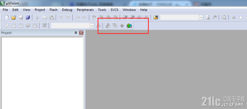

新安装keil5编译器,然后会自动弹出pack installer 当它自己安装完成后(部分安装成功),点击keil5进入,然后点击pack installer按钮,需要安装自己需要的pack包,但是packinstaller框会卡死,动弹不得,求教呀,重装好几次了,不成功。
开始是正常的
开始是正常的
很快就卡死了
很快就卡死了
diweo 发表于 2016-10-12 11:16 | 显示全部楼层
可以到网站上手动下载,然后安装。
 楼主| chinamaken 发表于 2016-10-12 11:26 | 显示全部楼层
可以到网站上手动下载,然后安装。
我试过,我直接在官网下载了,安装还是不能读取
diweo 发表于 2016-10-12 11:38 | 显示全部楼层
如果实在不行,就换个版本试试看。
 楼主| chinamaken 发表于 2016-10-12 11:47 | 显示全部楼层
如果实在不行,就换个版本试试看。
是的,我是到官网下载最新的pack包了,找个更早试试
 楼主| chinamaken 发表于 2016-10-12 13:17 | 显示全部楼层
搞定了,是由于KEIL5的版本已经到5.21a了,下个最新的版本就行了
