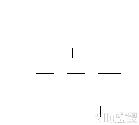

我想用两路PWM来控制两个MOSFET,对变压器进行调压,现在需要这样的波形,搞了几天没搞出来,向各位前辈求助,附上波形图。要求两路PWM固定频率,占空比0-50%,前一个波形下降沿时第二个波形要上升。用的是STM8S

当占空比很小时就会一前一后,前一个下降沿就是后一个的上升沿,当占空比增大到50%时就是看上去是互补的波形,此时输出的功率最大

既然占空比为50%,就不会存在同时低电平的情况呀。

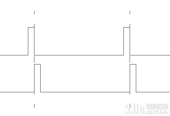

我把波形的占空比再缩小点来个图,从图可以看出两个波的大部分时间都是同时为低电平的
 楼主| chenlang12 发表于 2016-11-21 19:00 | 显示全部楼层
所以用互补是不行的

13楼说的方法是可以实现,但输出后需要硬件来做处理,单片机本身软件里做不了,不过还是非常感谢你
