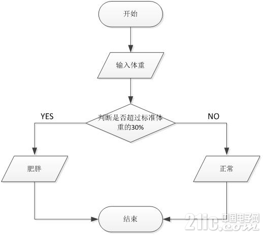

3、流程图?
      流程图是算法的一种图形化表示方式。下面是流程图中一些符号的意义。
     下面来练习一个流程图:
           说明:根据世界肥胖标准,体重超过标准体重30%算肥胖。
           绘制流程图的过程:1、接收体重;
                                           2、判断体重是否超过标准体重30%
                                           3、如果超重,判为肥胖;如果没有超重,判为标准体重。
