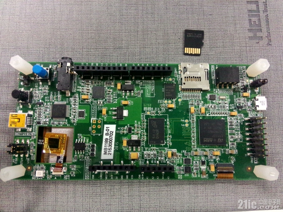

前些时间最近自费入手了一块STM32F469DISCOVERY。去了官网找了一小堆资料之后,我还特地发邮件给了ST的上海区AE,问了一些问题。“授人予鱼不如授人予渔”,ST的技术支持将这句话诠释得很完美!以后的帖子里我会慢慢地提到这些内容。他们的邮箱:mcu.china@st.com
言归正传,首先秀一波正反面照。
官网的东西在这,附上链接:官网资源链接

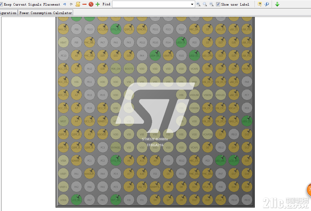

在选型之前可以选择芯片和选择板子。F469为例,如果选择芯片F469,此时的引脚图上除了电源和地的引脚之外,所有的引脚都是空空如也,什么也没有的
如果选择板子,那么,板子上的一些已分配的硬件引脚是用橙色标记出来了。这个相当于是在左侧菜单外设使能之前,选择某个引脚功能,引脚便会标记为橙色,之后一旦使能对应硬件外设,那么之前标记橙色的引脚将会自动变为绿色。先标记引脚再使能外设的做法,可以防止引脚复用而自动选错导致的疏忽。因此我选择了新建板子工程,这样的话,那些各类外设的引脚提前标记好了
23
23
就不用我再次去查阅板子的原理图,当然拿原理图来确定也是很有必要的。

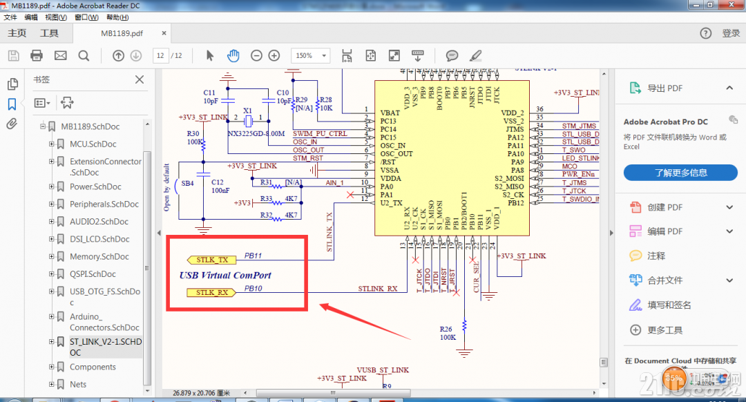

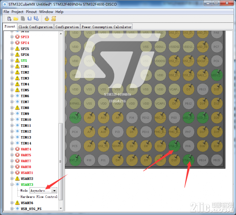

DISCOVERY系列用的下载器也是stlink,它的好处就是自带串口,不需要额外的数据线,也能进行串口通信。依照之前nucleo的使用经验,用的是USART3。不过楼主还是老老实实地查阅了原理图,求证了这一点
再看CUBE里的管脚,没错,就是这两个了
在左侧使能usart3,采用异步工作模式
对应的管脚就变绿了,不用担心引脚复用,系统给你选错引脚。

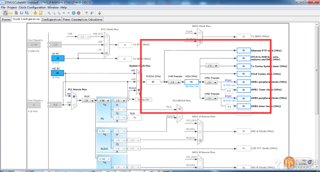

然后进入第二个页面,配置时钟(虽然之前的评测帖子有提到过,但是重新提一下一个细节的地方)。这里我用的波特率不高,所以系统主频用默认的就好
如果你将时钟配错了,系统会有红色的提示
13
13
图中1和2是超出范围的提示,3是重置配置参数,4是系统自动配置合理的参数,我们选择4,那么配置好的新参数如图:
14
14
重置过的参数便能符合范围。

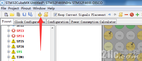

可以导出工程了
17
17

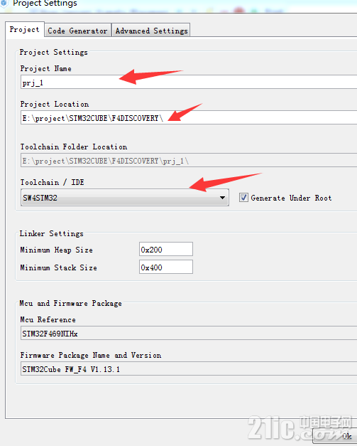

直接点击这个图标,会自动弹出导出前的设置,当然也可以在project的setting里面更改。设置完工程名,路径
18
18
导出的编译器之后在第二个子菜单里可以给生成对应的.c/.h文件打钩
19
19
打钩这一点,我也是参照别人的帖子。不过后来我自己又发现了一个细节:在导出代码之前,大家千万别保存CUBE文件。就算保存了,这个cube文件也没什么用,因为,在导出代码之后,代码工程文件内会包含一个cube文件。后者才是你更改选项后文件的保存路径。这个坑当时坑了我好几回……

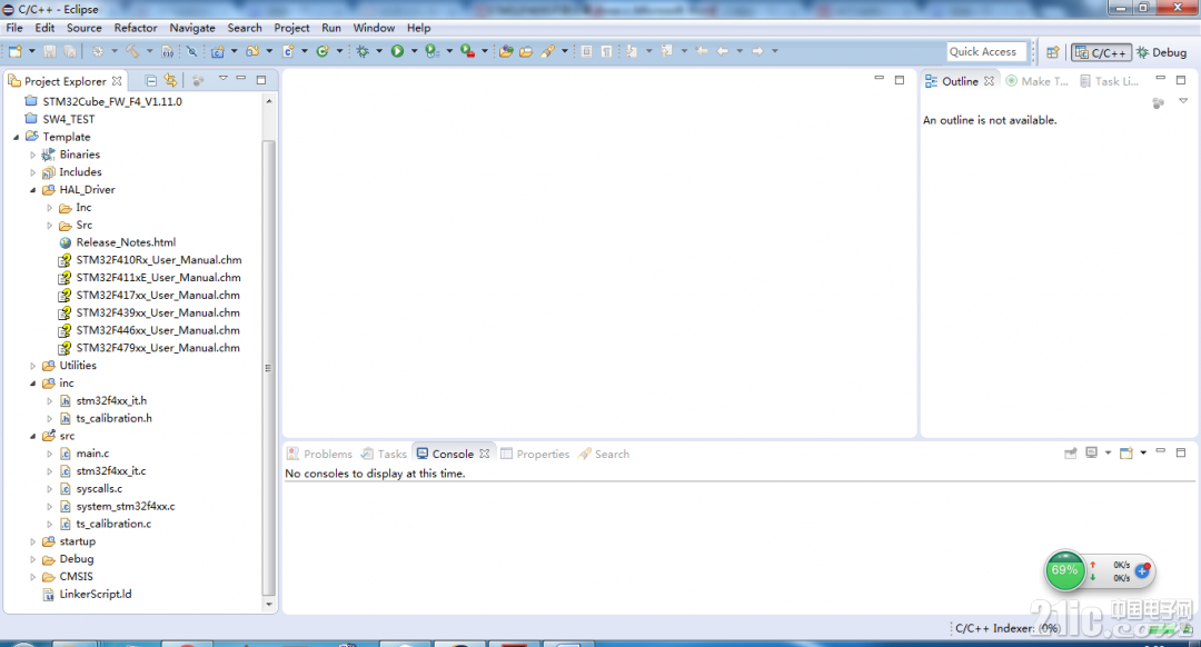

导出工程之后,便可以打开SW4STM32了,整体框架如图,对原版的eclipse几乎没有多少改动
20
20

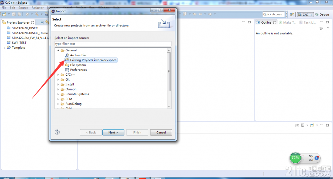

导入CUBE的工程步骤:右击左侧工程栏,选择import,弹出的页面选择现有工程
21
21
然后进入以下页面
22
22
值得注意的一点是,选项1代表直接打开工程,选项2代表从压缩包中导入工程。在下面选项3中,不用copy到工程路径内。然后点击Finish,工程便可以导入了。编译调试的环境也很简单。
这样,一个带有串口和LED的简单工程就创建完毕了。
