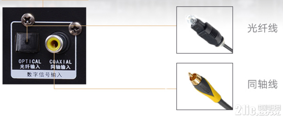

至于SPDIF接口, 是用来跟外部音频设备连接的, 比如你家有功放, 则直接可以把板子的音频接到功放上播放音频. 有功放的同学应该比较熟这个, 现在其实很多笔记本都有这接口, 走的是数字信号,比那种标准耳麦的信号质量要好.
广告上有时直呼这种为同轴接口,有点歧义:

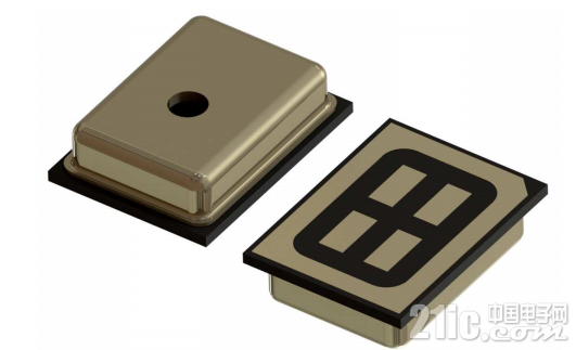

其实WM8994已经有麦克风输入了, 为甚么要在主片上加4个Mic而不直接在WM8994上做Mic呢, 这是为了显摆STM32F769的DFSDM接口.
DFSDM全称是Digital filter for Sigma-Delta Modulators,即ΣΔ调制数字滤波器, 是为了接口PDM格式输入的Mic的
MEMS的Mic就是PDM格式输出的, 板子上的Mic就是ST自己做的这种Mic:MP34DT01
这种Mic的特点就是抗噪音强,输出格式是PDM而非那种传统Mic的模拟信号要用ADC采样, STM32F7的DFSDM接口可以吃这种格式输出之后转换为PCM格式内部使用.(DFSDM也可以吃 Σ∆格式的输入)
