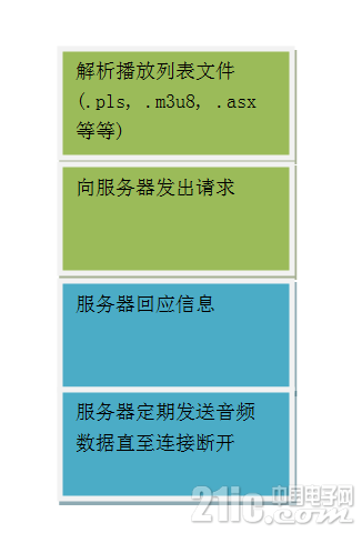

这是抓包图:
可以看出来很简单.

.pls, .m3u8, .asx都是播放列表文件, 只是格式不同而已,都包含有要播放的网址, 标题不同而已, 其中.pls因为是最初winamp使用的, 用的比较广泛, 这里以他为例:
  1. [playlist]
  2. numberofentries=2
  3. File1=http://bbcwssc.ic.llnwd.net/stream/bbcwssc_mp1_ws-eieuk
  4. Title1=BBC World Service Online
  5. Length1=-1
  6. File2=http://bbcwssc.ic.llnwd.net/stream/bbcwssc_mp1_ws-eieuk_backup
  7. Title2=BBC World Service Online
  8. Length2=-1
两个URL都可以播放, 第二个是backup先不管了. 把第一个的网址分成两部分:
来构建请求包:
  1. 'GET /stream/bbcwssc_mp1_ws-eieuk HTTP/1.1\r\nHost: bbcwssc.ic.llnwd.net\r\nUser-Agent: VLC/2.2.4 LibVLC/2.2.4\r\nRange: bytes=0-\r\nConnection: close\r\nIcy-MetaData: 1\r\n\r\n'
发给服务器就可以了, 跟HTTP非常类似,但是服务器的回复有时不是标准的HTTP的回复故此不能使用标准的http库函数来, 要用socket来做,否则兼容性不好.
BBC服务器的回复则是这样的:
  1. <font color="Black">HTTP/1.0 200 OK
  2. Content-Type: audio/mpeg
  3. icy-bitrate:48
  4. icy-description:BBC World Service Online
  5. icy-genre:BBC
  6. icy-name:BBC World Service Online
  7. icy-private:0
  8. icy-public:1
  9. icy-url:http://www.bbcworldservice.com
  10. <b><font color="Red">icy-metaint:8192</font></b>
  11. Server: Limecast 2.0.0
  12. </font>
当然有时也大同小异, 其中有用的就是内容格式(低码率的一般mp3, 高码率的一搬AAC)与metaint那一行, metaint的值表明每隔多少数据就有Metadata, 这个不能当做音频数据来播放, 不然听到卡卡的. 要用软件过滤掉的.
关于Metadata请参考这个页面:
Shoutcast Metadata Protocol
其后就是音频流数据了(夹杂着metadata). 有的服务器提供了icy-bitrate的信息,可以通过这个来估算处理数据的间隔与buffer大小, 但是有的服务器没有这个信息, 所以不能依赖这个了.
