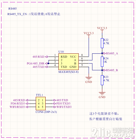

24.1  RS485原理图
从原理图中可以看出,RS485有一点发送/接收置态控制端,如果CPU想发送数据,要把RS485置态控制端(PG6/485_DIR)拉高,如果想接收数据,要把RS485置态控制端(PG6/485_DIR)拉低。

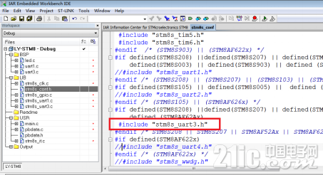

24.3程序文件设计24.3.1  lib文件中内容分析
我们在“Lib”文件夹,把需要引用系统本身定义好的库函数添加在其中,我们使用到哪个外设功能,直接引用到此文件夹中即可。
24.2 “Lib”文件夹更改内容
本节实验及以后的实验我们都是用到库文件,其中 stm8s_conf.h头文件包含了所有外设的声明头文件,在本试验中我们使用到时钟外设和GPIO端口外设。所以#include "stm8s_clk.h"、#include "stm8s_uart3.h"和#include "stm8s_gpio.h"需要“打开”(就是把语句前面的双斜线注释符号删除即可,参考图17.1)。Stm8s_gpio.c库函数包含了所有管脚初始化功能和具体的执行操作;Stm8s_clk.c库函数主要包含了内部时钟和外部时钟设置,在主函数中规定了具体的执行方法,在这个函数中就有具体相关的执行步骤;Stm8s_uart3.c库函数主要包含了串口3相关寄存器设置和uart3库函数具体执行过程。
