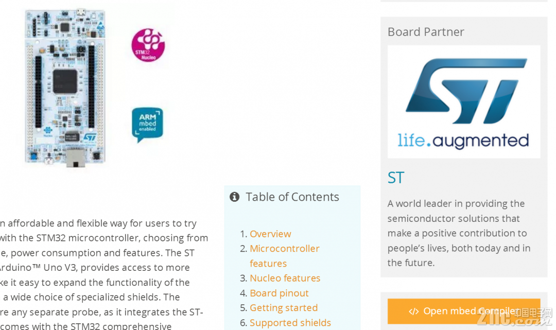

1. 登录ARMmbed网站。图10——因为不能发超级链接,所以请自己搜ARMmbed网站,Sorry

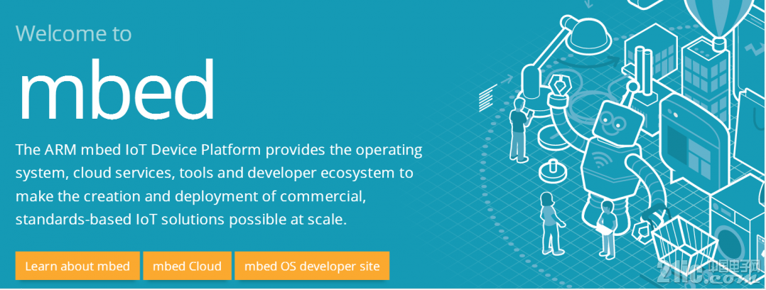

2. 点击 mbed OS Develoer site,如果有账号直接进入界面,否则需要登录后操作。图11

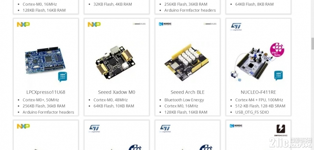

4. 在选择板型的界面,查找不到NUCLEO-F413ZH的板子,接近的有NUCLEO-F411re的板子,选择。图12

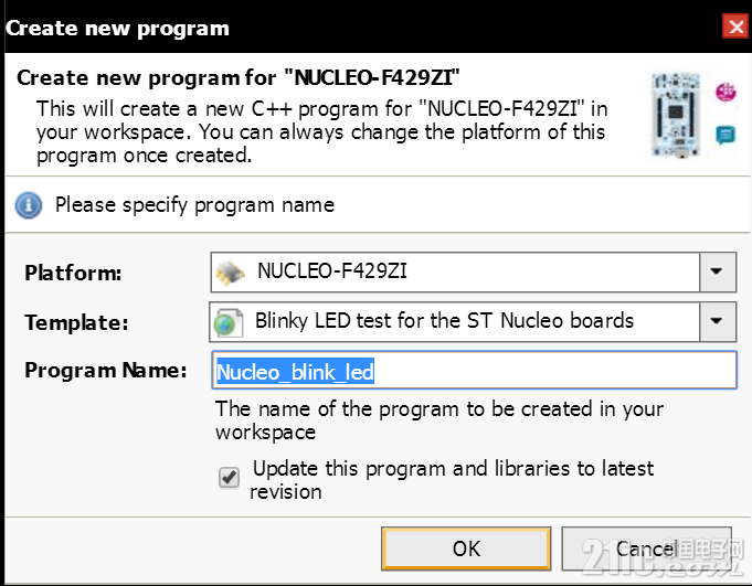

6. 再添加新程序对话框中Template 下拉选择工程模块,本例选择Blinky LED ...。图14
7. Programe Name 可以默认或改写喜好的名称,点击Ok按钮,生成工程文件。图15

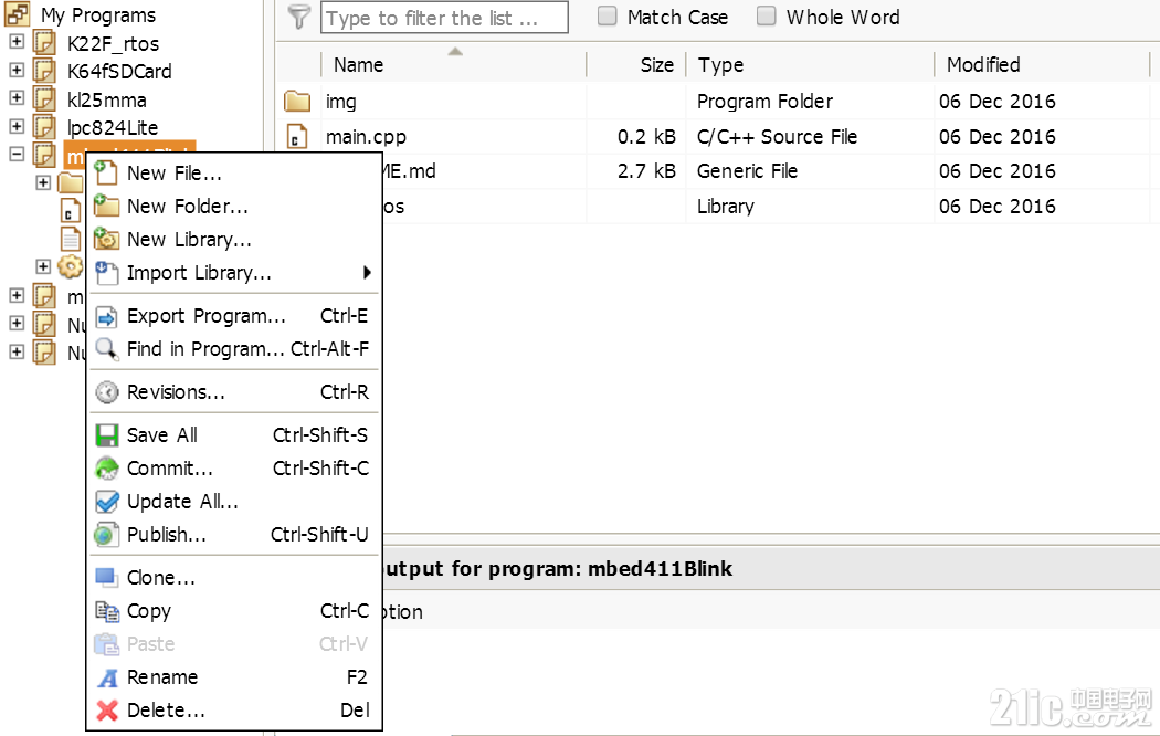

8. 右击新的工程文件夹名称,弹出菜单。图16

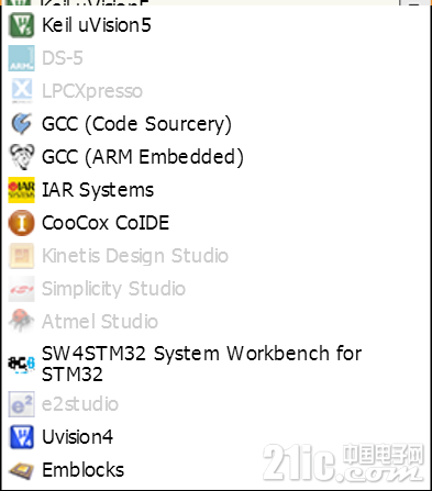

9. 在Export Toolchain:下来选择输出的工具,图18;本例选择Keil uVsion5。图17
10. 点击Export生成压缩文档就可以下载到本地硬盘,之后展开到本地工程文件夹中即可。
