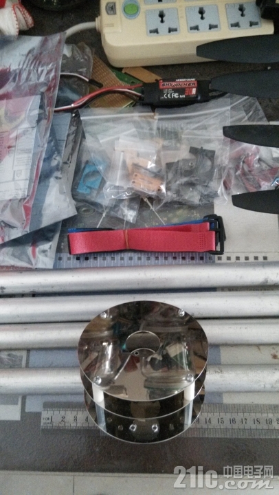

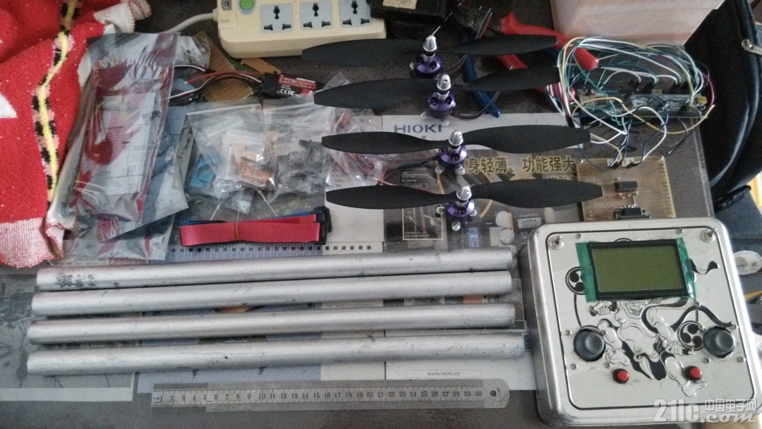

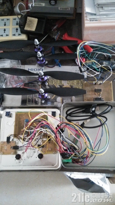

关注四轴也有很长时间了,趁着长假,把手头做的其他东东做个收尾,正式开始大四轴,先平稳飞起来再说航拍之类的
前期把NRF24L01调通了,算是有个好的开始,接着机架也组装完成,刚刚模拟IIC读取MPU6050的WHO_AM_I 成功
主控用的新唐的M453,虽然官方已有飞控方案,但姿态解算已封装成库,没开放出来,准备参考其他开源方案自己弄试试
遥控器同样是新唐的,M058S,目前无线收发OK,后期完善下通讯协议,闲话少叙,上图

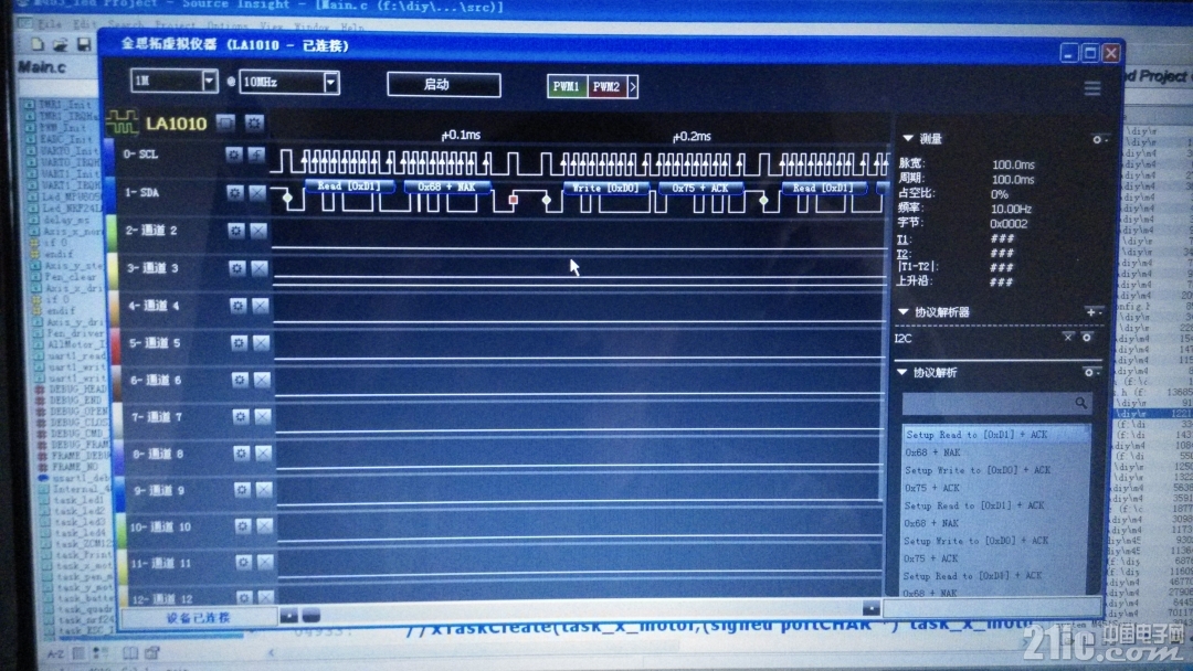

之前有调试24C02,就没成功,这次直接上逻辑分析仪
选择IIC分析,提示很清楚,果然是调试利器~~
看到MPU6050返回0x68,读取WHO_AM_I寄存器成功~~

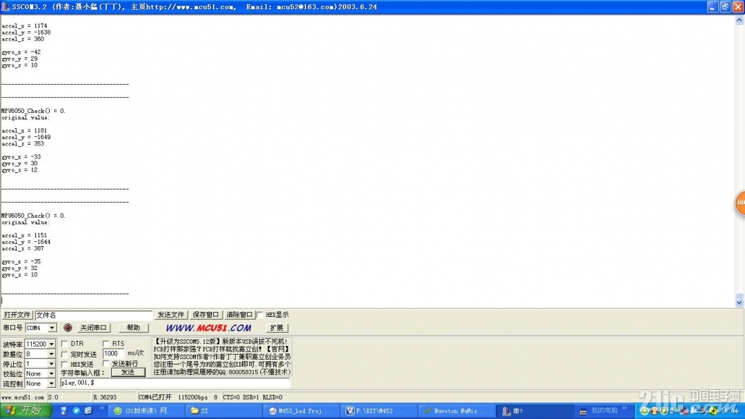

3轴原始数据读取成功

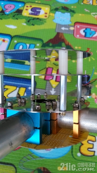

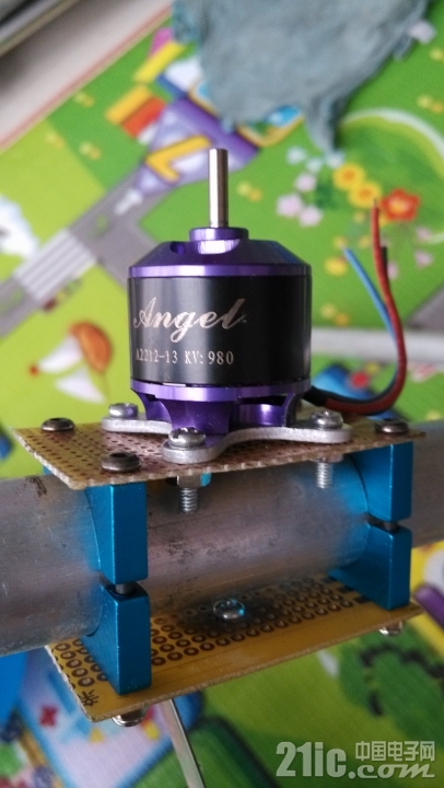

 楼主| springvirus 发表于 2017-2-3 14:06 | 显示全部楼层
michael_llh 发表于 2017-2-2 17:13
顶一个,自己做支架很强。之前都是用现成的支架

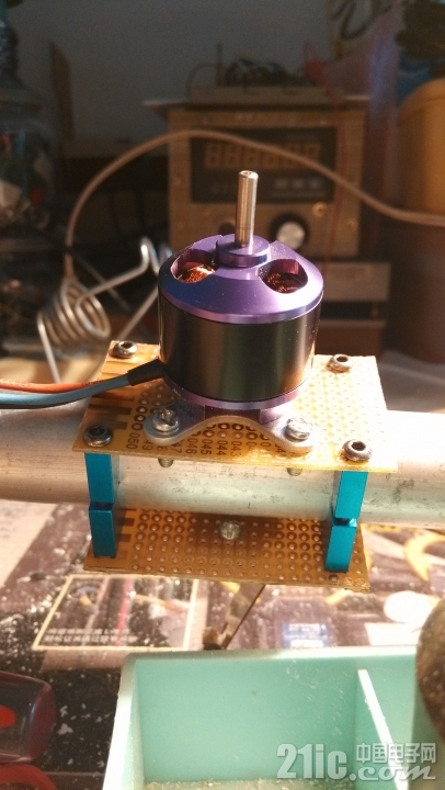

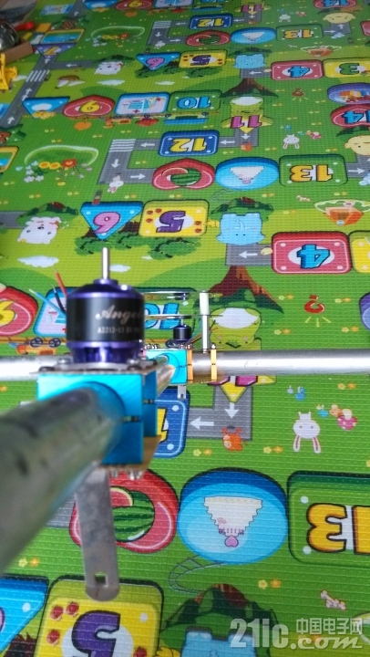

中心托盘+支架圆管+N个螺丝,还不算电调电池主控板,拿在手里有些份量
朗宇A2212 KV980电机,1045桨叶,30A电调,不知飞行效果如何。。
michael_llh 发表于 2017-2-3 15:58 | 显示全部楼层
朗宇A2212 KV980电机,1045桨叶, ...
之前用的支架是塑料的,质量会轻一点。KV980的应该没问题的。

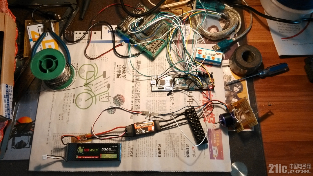

测试四个通道的PWM
400Hz,占空比分别为20%  40%  60%  80%

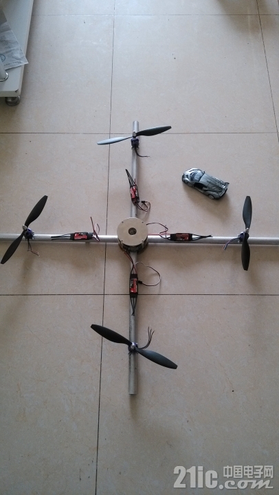

 楼主| springvirus 发表于 2017-2-4 13:22 | 显示全部楼层
通过电调驱动无刷电机,稍后上视频
