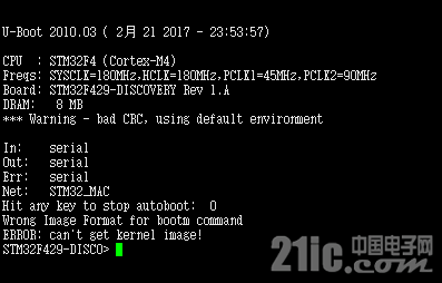

我的板子已经实现了:)
我的STM32F429开发板成功运行Linux4.2(uClinux)

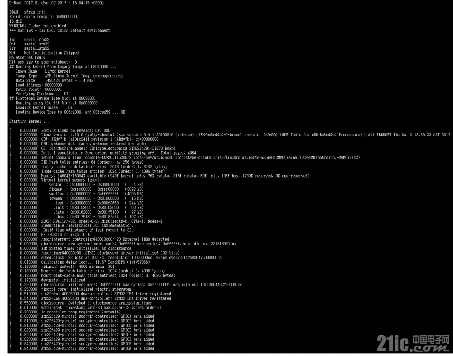

已经看到了,多谢,昨天稍微改了下U-BOOT,已经跑起来了,拿stm32f429改的,接下来搞一下uclinux试试。

呵呵,过奖了,其实都是人家移植好的,我就改了下几个串口和SDRAM引脚映射而已(我板子自己做的,引脚配置有点不一样,因为用了LCD口和SD接口),我芯片是找坛子里代理买的。

折腾了快2个星期了,终于把内核引导成功了,对设备树不熟,搞得都快怀疑人生了,真是惨
