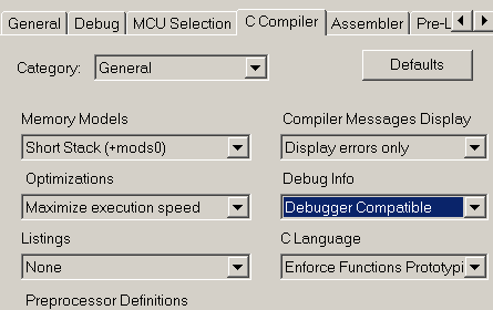

 楼主| wt258242885 发表于 2010-4-15 14:21 | 显示全部楼层 |阅读模式
1现在不能设断点,设上去后编译会提示断点无效
2不能在WATCH窗口看寄存器的值显示(ones_place  Error:no symbo table is loaded use the "file" command)
3寄存器跑完程序值不变
4我把一个大的数组加上去,编译通过但程序跑飞了!!

香水城 发表于 2010-4-18 22:15 | 显示全部楼层
请楼主描述清楚你的操作过程,不要只描述现象。
 楼主| wt258242885 发表于 2010-4-19 11:14 | 显示全部楼层
我的问题是这样的,我想设置断点只能在Start debugging 之前设但设完之后,开始Start debugging 按钮在download过程中就会提示设置的断点无效 tishi.jpg
 楼主| wt258242885 发表于 2010-4-19 11:19 | 显示全部楼层
程序在运行过程中,我暂停右击某寄存器选 quickwatch选项 在vailue geg 窗格内显示:ones_place  Error:no symbo table is loaded use the "file" command
香水城 发表于 2010-4-19 11:26 | 显示全部楼层
我的问题是这样的,我想设置断点只能在Start debugging 之前设但设完之后,开始Start debugging 按钮在download过程中就会提示设置的断点无效22351
断点只能在Start debugging 之后设置!
香水城 发表于 2010-4-19 11:27 | 显示全部楼层
程序在运行过程中,不能进行设置操作。
请你最好看看在线帮助文件。
IJK 发表于 2010-4-19 11:34 | 显示全部楼层
现在LZ的描述就比较清楚了,关键问题是没有调试信息,这直接造成:
1.设置断点无效
2.不能在WATCH窗口看寄存器、或者变量
这是由于你的编译选项设置得不对,如果象这样设置就可以了:
在Debug Info处,设置Debugger compatible
评分
参与人数 1威望 +1 收起 理由
wt258242885 + 1 问题马上解决
查看全部评分
 楼主| wt258242885 发表于 2010-4-19 15:42 | 显示全部楼层
1.设置断点无效
这两个问题解决了
感谢IJK
