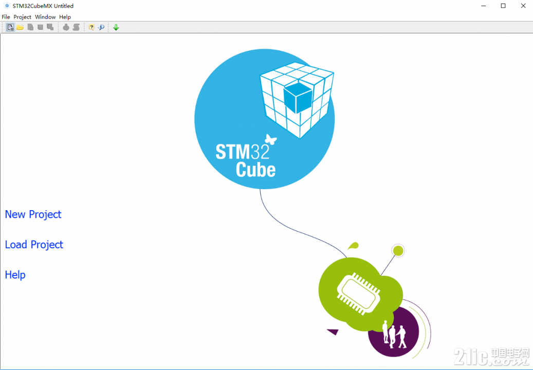

       打开STM32CubeMX后,可以看到简洁的主界面。
     新建一个工程,Series选择STM32F7,Lines选择STM32F7x3,Package选择UFBGA176,双击STM32F723IEKx即可创建一个新的工程。

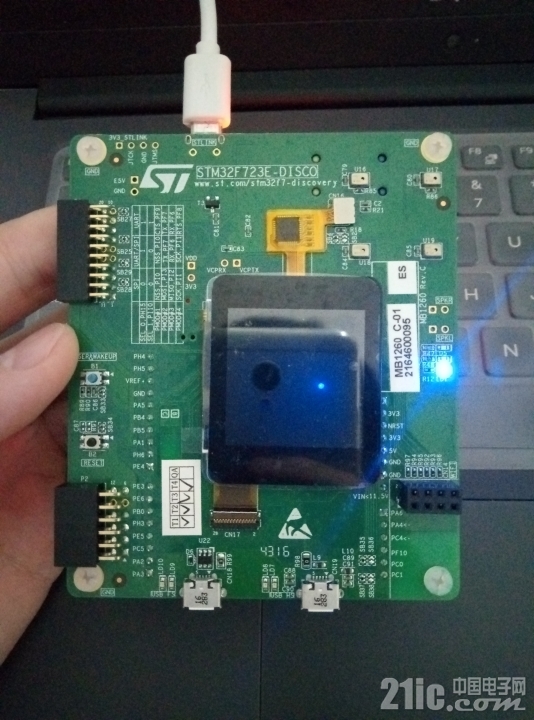

     打开工程后,添加控制LED(PA5)的函数,编译通过后下载到板子上,复位即可。
     可以看到板上蓝色的LED灯在闪烁,闪烁的间隔为1s一次。
