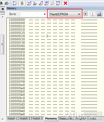

各位高手和FAE们,eeprom操作有如下问题,请给予回复,谢谢!
测试条件:芯片型号MKE02Z16VLC4,开发环境EWARM版本是V7.70或V7.80,有两个不一样的仿真器。
问题1:都在开发eeprom功能呢,我的开发环境下eeprom调试窗口怎么是不可访问的状态?怪了?见贴图(两个版本两个仿真器都试过了,eeprom全部擦除,擦除部分,不擦除全试过了,都不行的好衰呀)。flash,RAM和寄存器的调试窗口都显示正常的,eeprom写入和读出功能也可以正常实现但调试窗口是不可访问状态感觉像个瞎子一样。
问题2:按照网页(https://bbs.21ic.com/forum.php?mo ... light=ke02%2Beeprom),在IAR下两种方法直接对eeprom初始化操作都不能成功,为啥呢?
问题3:ke02z系列的flash和eeprom必须在1M时钟频率下进行写操作,那读操作在1M时钟下肯定可以,问:读操作可以在16M或20M总线时钟频率下进行吗?
