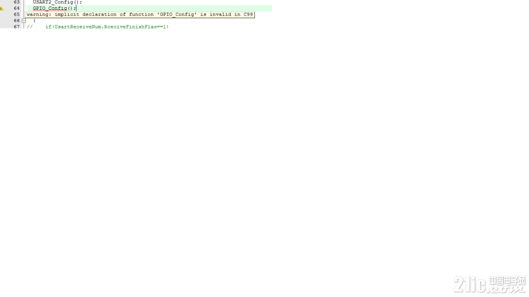

本次程序设计是在stm32f030芯片,设计程序时出现两个问题,希望大神解答一下:
一:函数调用invalid 如下图1和图2:在主函数调用的时候出现以下warning,不懂如何解决,查看资料也没有准确的解决方法
二:在.h文件下书写如图3所示的结构体在.c文件中无**确调用(显示调用无效,找不到结构体)
在对应的.c文件中我也添加了对应头文件,求大神给个解答,谢谢。

就是我写了一个程序,在usart2.h文件里定义了一个结构体,然后在对应的usart2.c里面无法调用,显示undefine,还有一个问题就是我在usart2.c里面定义了一个函数,在usart2.h头文件里也进行了声明,在main.c里使用时出现了如图所示的warning 不知道怎么解决

wozaihuayu 发表于 2017-4-20 16:58 | 显示全部楼层
问题描述很迷糊啊,建议吧你的.C .H文件帖出来,大家才能看懂啊!
经过耐心看后,给你提点建议
.h文件中可以定义结构体类型,但最好不要定义变量或结构体,那样会引起重复定义
然后你函数不能调用,可能是没有声明的缘故,在.h中声明下就可以了!

xiaox314 发表于 2017-4-20 21:06 | 显示全部楼层
.h文件把要调用的函数前面加上extern
捉虫天师 发表于 2017-4-20 22:59 | 显示全部楼层
声明函数时候你没有提供函数的类型和参数的类型。。
crystal1987 发表于 2017-4-21 10:24 | 显示全部楼层
变量不能调用的原因可能是,你需要在.C文件中定义,再对于.H文件中加exteren申明一下;然后在其他.C文件中使用,需要把申明的.H头文件加上;应该可以解决问题。

wozaihuayu 发表于 2017-4-21 11:26 | 显示全部楼层
gujiahui 发表于 2017-4-20 18:12
将.c .h main.c 都发过来了 工程我就不发了就是标准的f030文件,希望有点建议谢谢
你这个首先的问题就是已经重复定义了,你定义的一个结构体数组,一个结构体变量,都在usart2.h中!
然后main.c和usart2.c中同时都添加了头文件usart2.h!
这样在两个。c文件中相当于同时定义了这两个变量!
你编译时没有重复定义的报错?
先把这个改过来再说下面的问题吧!估计这个改了函数调用也可以了!
把变量定义放在.C文件中,在其他.c文件中要是有的话,用extern修饰变量即可!

 楼主| gujiahui 发表于 2017-7-3 09:57 | 显示全部楼层
soodesyt 发表于 2017-5-21 22:53
定义了相关的代码了?
找到问题了,是因为函数顺序即调用顺序相关的问题,问题已经解决了,不懂怎么结不了帖子一直拖到现在,不好意思
