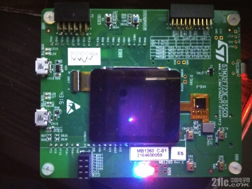

1,点灯首先确认硬件:
通过原理图可以看到 LCD屏幕边上的三个LED灯 分别是 红色 绿色和蓝色 对应的IO口分别是PA7 PB1 PA5

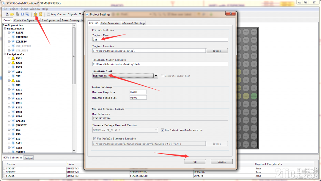

2,工程建立:
打开stm32cubeMX,选择好stm32f723的MCU型号
在MCU图形上面选中三个IO 设置为推挽输出
设置好之后点击齿轮,填入名称,并选择好IDE,点击确定

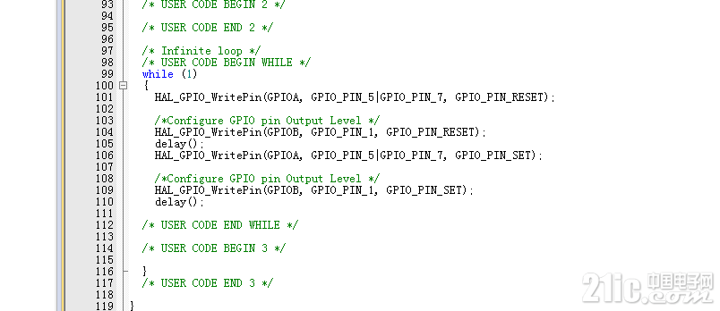

生成之后打开工程,LED等初始化之类的已经做好了,然后我们自己写一个FOR循环的延时
然后在while(1)中添加IO口操作与延时,让三个LED灯一起闪烁
然后点击下图中的保存,编译与下载。
下载完毕之后,断电重启一下板子,然后会发现三个LED灯 红色 蓝色 绿色 一起闪烁~ 电灯完毕~
