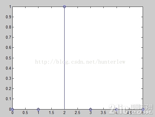

单位脉冲序列的m文件:
function [x,n] = impseq(n0,n1,n2)
if ((n0 < n1) | (n0 > n2) | (n1 > n2))
error('参数必须满足 n1 <= n0 <= n2')
end
n = [n1:n2];
x = [(n-n0) == 0];
调用例如:
[x,n] = impseq(2,0,5); %表示从0开始共6个点,第二个点为1。
stem(n,x);
