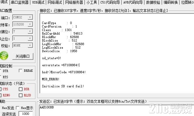

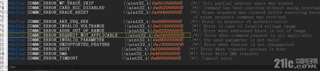

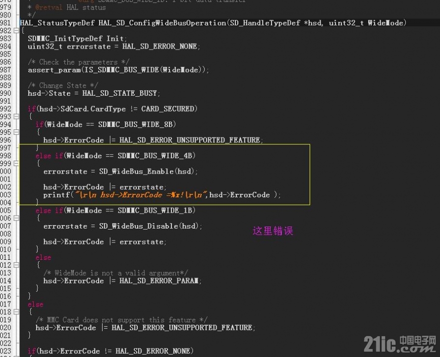

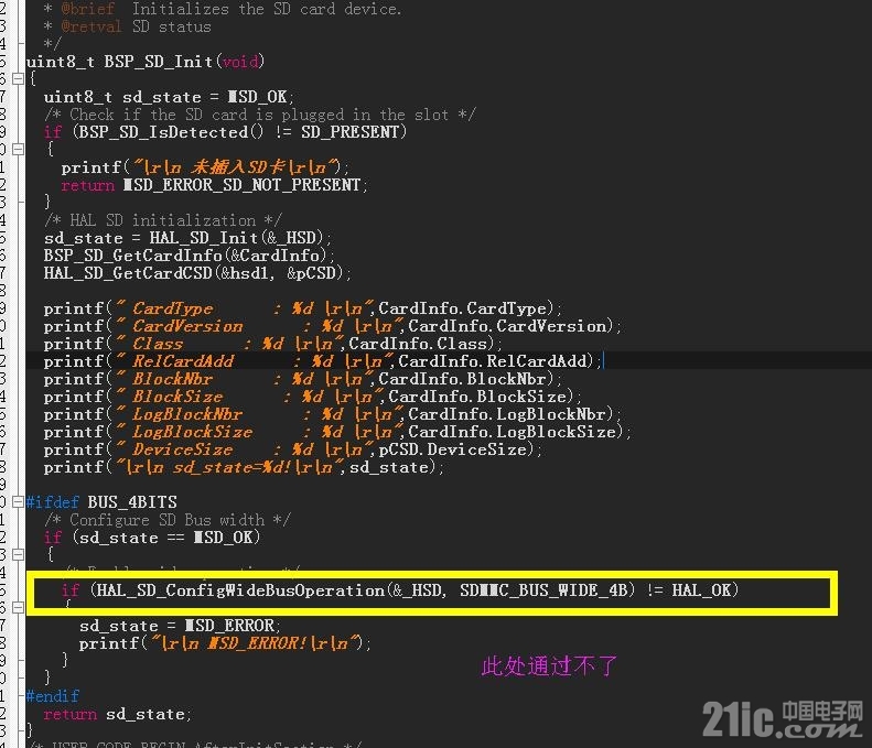

[STM32L4] STM32L476RET6+SD卡 目前只能读卡信息后面卡主了求指点
 楼主| cornrn 发表于 2017-5-20 09:33 | 显示全部楼层 |阅读模式
求指点,我这里附上我的配置的固件。
