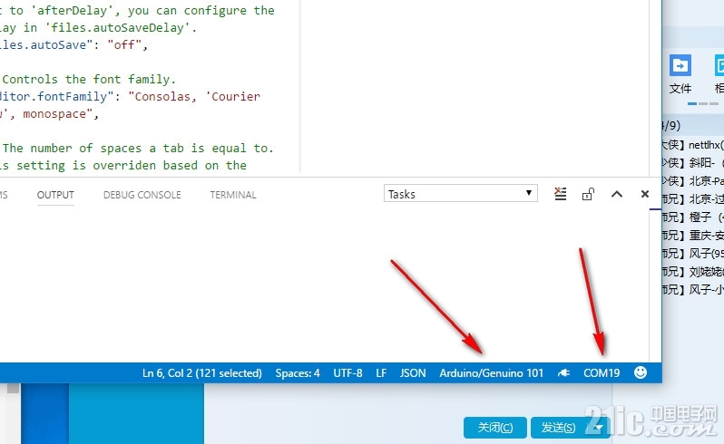

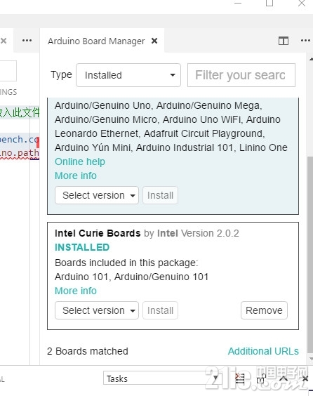

接下来还要安装GENUINO 101的板级支持,在VSC里按F1,选择Boards Manager,如下
在打开的新窗口中安装Intel Curie Boards,如下
现在可以选择ARDUINO的类型及对应的端口,如下
随便打开一个点灯BLINK代码,上传到GENUINO 101上,看到LED灯开始闪了。
