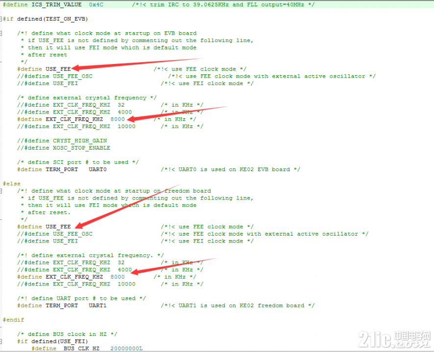

大家好,本人使用ke02z04 mcu设置使用外部8mhz的晶振但是一直不能切换外部晶振,请问以下设置是否正确?C:\Users\Administrator\Desktop\新建文件夹
