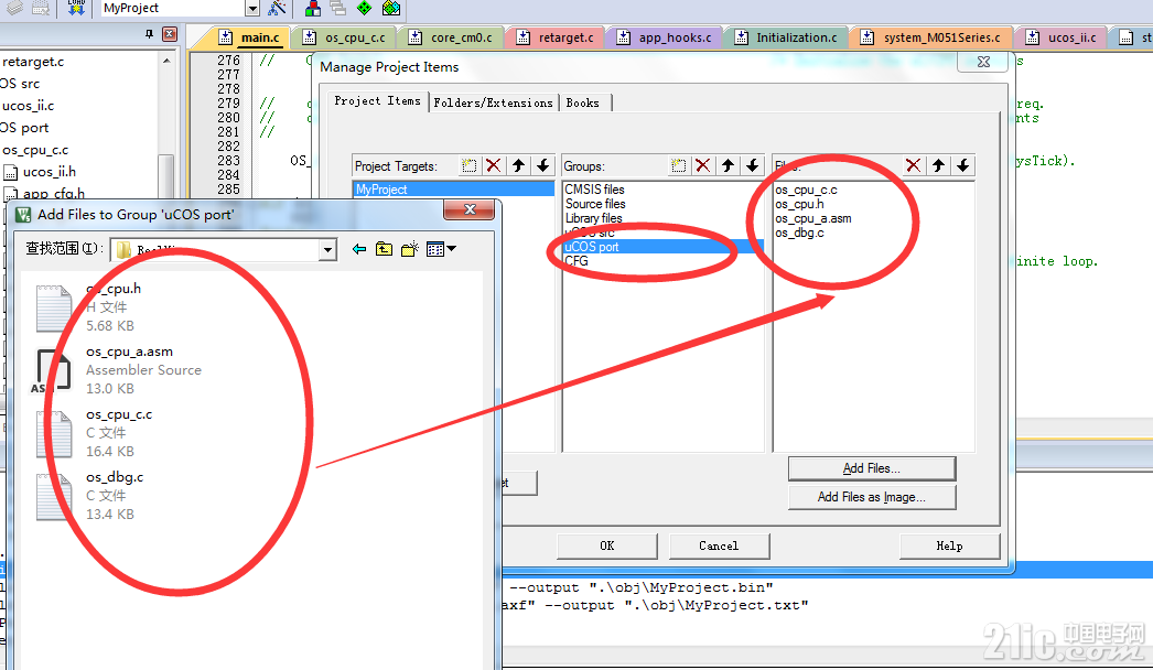

 楼主| LED吴生 发表于 2017-5-30 15:03 | 显示全部楼层
谢谢网友zhuomuniao110  的实例这里要注意一下  路径要重新添加一次

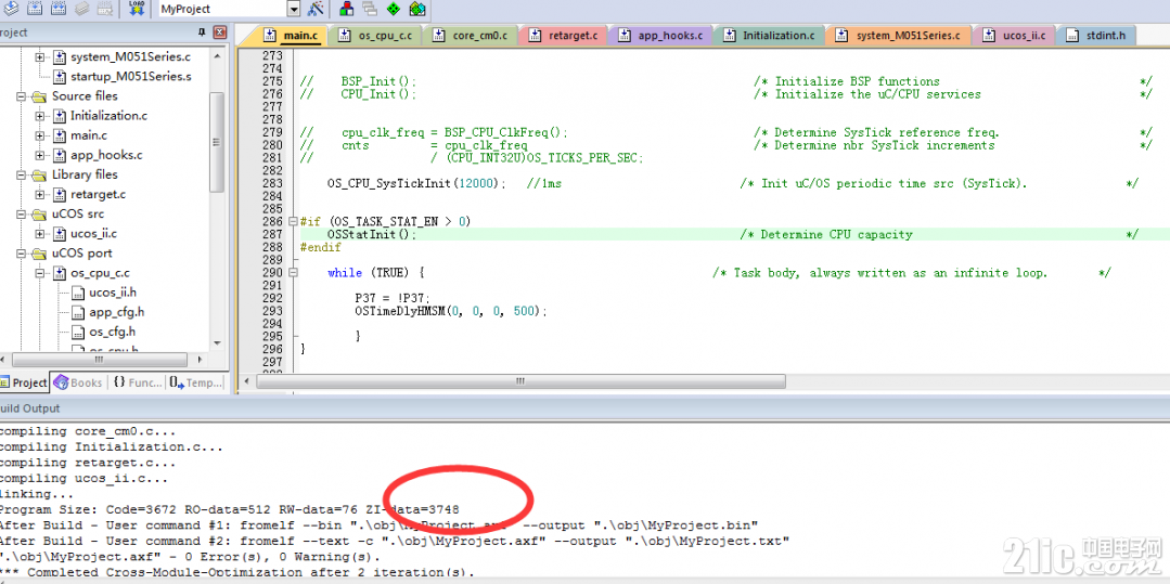

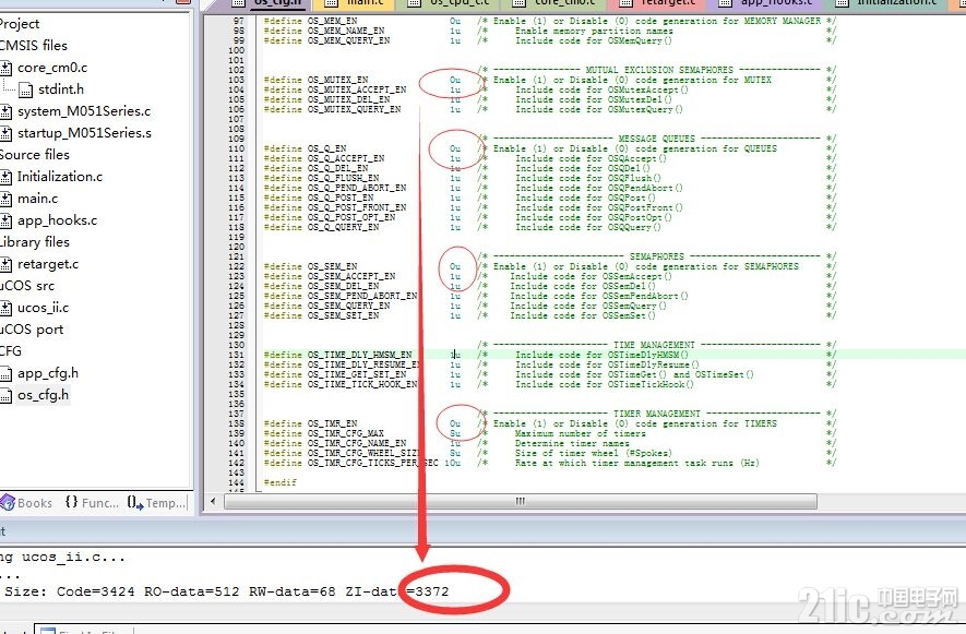

 楼主| LED吴生 发表于 2017-5-30 15:05 | 显示全部楼层
注意这里也要修改  要不在M0516    RAM溢出后程序会跑飞了
 楼主| LED吴生 发表于 2017-5-30 15:08 | 显示全部楼层
如图这样
