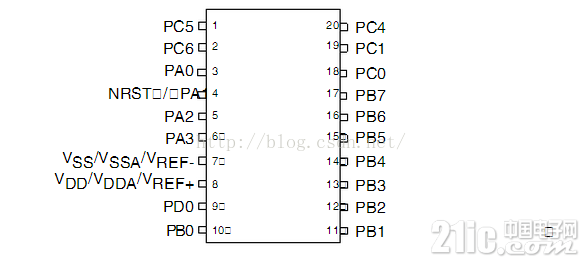

STM8L051 同时使用RTC和USART通信
在STM8L051中,管脚定义如下:

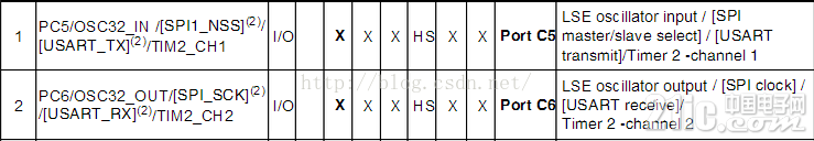

其中RTC时钟管脚与USART通信管脚复用了
 楼主| gejigeji521 发表于 2017-6-10 20:48 | 显示全部楼层
故需要重映射管脚,将USART的TX RX的管脚映射到别的脚上去,使用下面的代码将TX RX映射到PA2 PA3去
  1. SYSCFG_RMPCR1 &= (uint8_t)((uint8_t)((uint8_t)0x011C << 4) | (uint8_t)0x0F);
  2. SYSCFG_RMPCR1 |= (uint8_t)((uint16_t)0x011C & (uint16_t)0x00F0);
之后只需正常配置PA2、PA3的模式,USART的参数即可实现USART通信。
