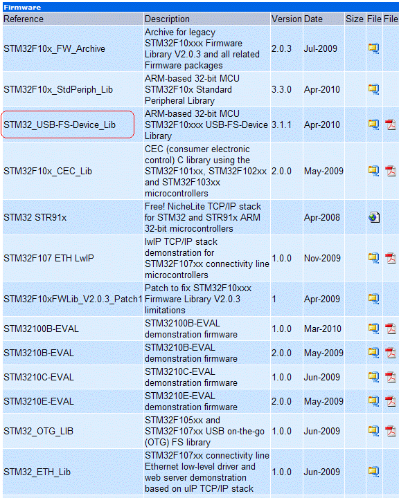

http://www.st.com/mcu/familiesdocs-110.html
 楼主| huhu2009 发表于 2010-5-12 22:30 | 显示全部楼层
我下载了几个关于DFU的,可都是0412,安装到C:\Program Files\STMicroelectronics\……
弱弱的问一句:上面那个链接打开后,页面里哪个是我们说的那版代码?
香水城 发表于 2010-5-13 13:36 | 显示全部楼层
安装STM32_USB-FS-Device_Lib后找到Device_Firmware_Upgrade这个例子。
