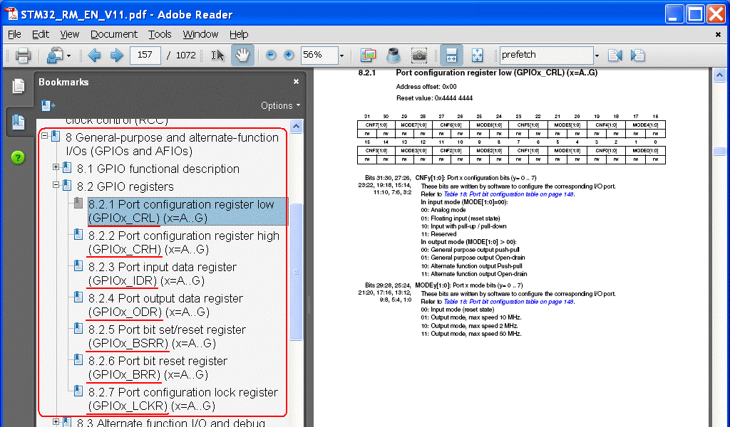

关于这几个数据的解释,help文件里面相当含糊。找ST网站的芯片规格书,GPIO就一笔带过,所以看了还是不明白这几个字段什么意思。谁给我一个详细点的文档?

哈哈,没有什么特别的。这个结构组合了GPIO模块的各个寄存器,STM32参考手册中有寄存器的说明。
