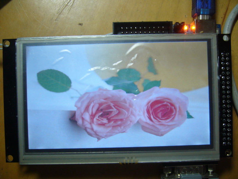

这一年使用奋斗STM32开发板,总的感觉这款开发板性价比比较高,功能比较齐全。不过觉得显示屏小了点(2.4寸TFT屏)
于是自己琢磨了一个方案,用奋斗STM32开发板驱动4。3寸的TFT显示屏。
功能特性:
1.16位双向并行总线,显示屏的40个外接管脚跟奋斗开发板2.4寸TFT显示屏管脚定义一致。
2.采用SSD1963芯片驱动TFT显示屏.
2.驱动芯片内部自带1024K容量显存
3.开发板配套显示屏目前支持480*272(480*RGB*272)分辨率(16:9宽屏)
4.提供一个触摸屏电路,可以选择ADS7843(或兼容芯片)输出或4线电阻式输出;
5.板载背光电路,PWM调节背光亮度
6.是奋斗STM32 MINI和奋斗STM32 V2开发板的显示模块,插上就可以显示。
7.提供移植的UC/GUI源代码。
8.提供裸跑的菜单源代码。
9.提供卷屏显示图片的源代码
10.参考这个显示屏的设计源码和原理图,就可以设计出10.4寸以下TFT显示屏的显示驱动。
11.提供显示屏的原理图。

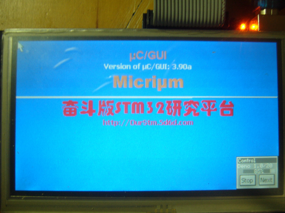

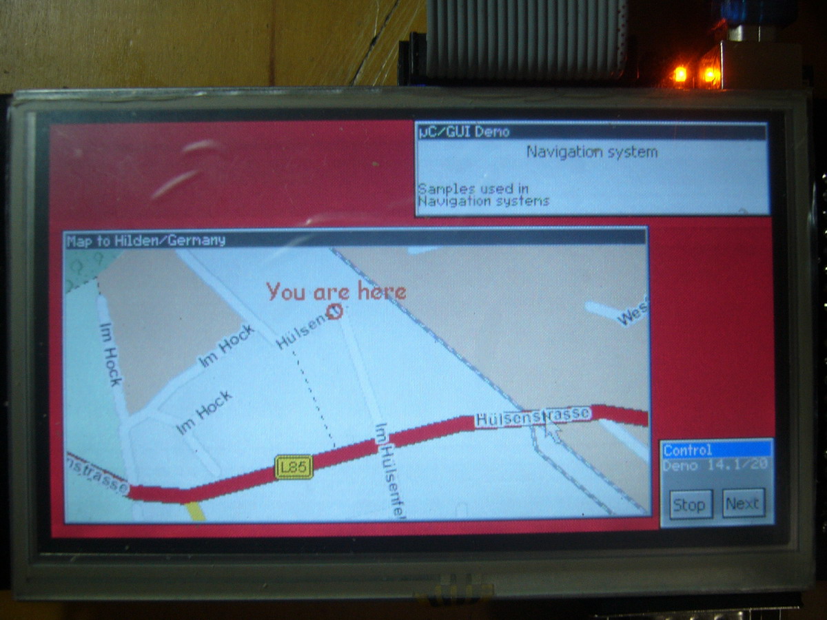

移植UC/GUI显示界面
移植UC/GUI显示界面
移植的UC/GUI显示界面
移植的UC/GUI显示界面

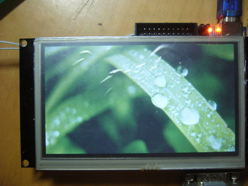

裸跑的菜单界面
裸跑的菜单界面

STM32这么强劲呢?
驱动这个4.3寸的TFT显示屏,整屏的刷新频率可以到多少?
 楼主| XU112 发表于 2010-7-20 09:26 | 显示全部楼层
没细测,不过不跑系统,刷新的速度比较快,因为用到STM32的FSMC技术显示。速度还可以
 楼主| XU112 发表于 2010-7-21 22:53 | 显示全部楼层
刷屏的速度可以看视频 P1060085.rar (1.44 MB, 下载次数: 1362)
xwj 发表于 2010-7-21 23:03 | 显示全部楼层
刷屏速度还不错,
